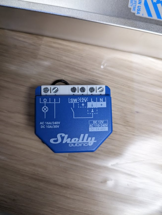

Så då borde detta paket fungera:
https://www.m.nu/rela-z-wave/wave-1-pot ... med-z-wave
https://www.m.nu/strombrytare/schneider ... rd-1-vippa
https://www.m.nu/strombrytare/impulsfja ... lid-renova#

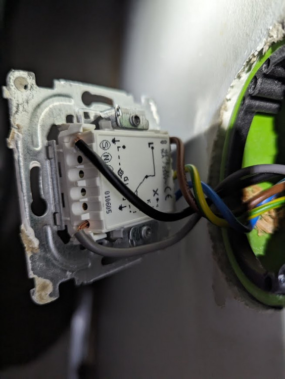

Har kollat på grejerna nu, tänkte det skulle vara relativt lätt men funderar på om det är en "sparkoppling" som gör det svårare.
Måste nog kolla var tändkabeln går först eller så lutar dock mot få nån istället då jag har bättre saker för mig :)
cmd
Inlägg: 4
Blev medlem: 11 jan 2024, 20:08
Re: Relä modell för lampor i garaget som styrs av 2 vanliga knappar
Inlägg av cmd »
Fick igång det sen när jag kollade ritningarna lite mer.
Dock fick jag inte trappkopplingen att lira med min Shelly, vet inte varför men nu fungerar både lysknappen vid dörren och automatiseringar/via HA appen.
Men behöver ha den andra trappkopplingen i ett visst läge , den fungerar men breakar statusen på Shelly vs HA om den används.
Så är nöjd med funktionaliteten då de nu styrs av motion sensorer 99% men den viktiga knappen går än.
Men, om nån har en ide om det går fixa lätt så såg till, problemet är att det verkar vara seriekopplad tåndtrådar, och ingen tillgång till hubbarna inne i taket då det är byggt för.
