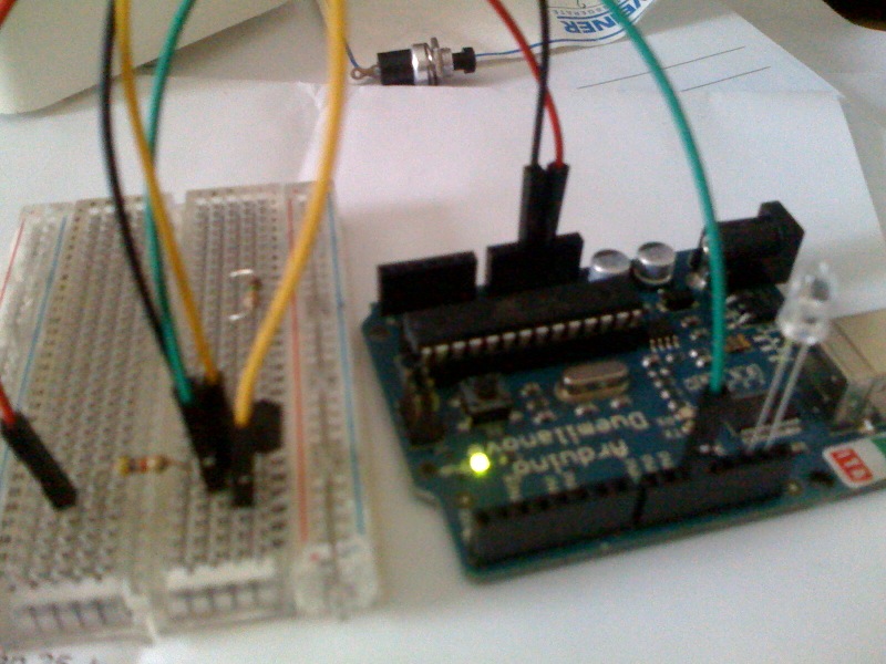

Men jag har kommit så här långt ialf.
Nu är det lite dålig bild, men ni ser LED längst till höger, sen ser ni en ds18s20 på breadboard. När jag håller på temp sensorn och temperaturen överstiger 24 grader C så tänds LED. Och släcks när den går under 24 grader C.
LED är istället för fönsterhissmotorn tillsvidare.
