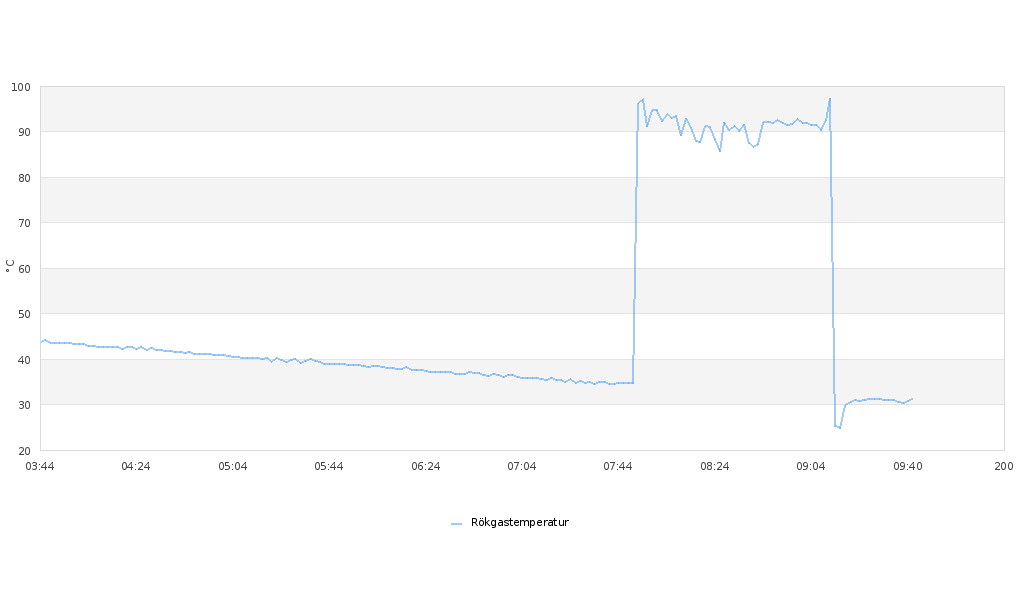

Jag köpte ett "Termoelement typ K" och ett interface till detta för en tid sedan.
Använder elementet för att mäta rökgastemperaturer från min vedpanna.
Temperaturerna ligger på ca. 200-250 grader vid eldning, alltså inga extrema temperaturer.
Den har fungerat tillfredsställande. Dock har jag upptäckt ett konstigt beteende;
Efter avslutad eldning och när pannan svalnat av, brukar rökgastemperaturerna lägga sig på 25-40 grader.
Två dagar i rad har dock elementets mätvärde, från en läsning till en annan (ca. 2 minuter) hoppat från 35 till 95 grader, utan att någonting har kunnat ge upphov till temperaturstegringen och referenstermotern (vanlig rökgastermometer) inte ändrats det minsta. Där har den sedan legat kvar tills jag dragit ur elementet från rökröret och sedan satt tillbaka det.
Se grafen nedan som visar temperaturen under en sextimmarsperiod:
Strax före åtta stegrar temperaturen och ligger kvar där tills jag vid nio drog ur den en stund och sedan satt tillbaka den.
Jag ska undersöka detta närmare för att utesluta mjukvaruproblem.
Kör Linux och OWFS.
Är det någon som upplevt något liknande?

Jag har ett element med spetsgivare. Denna sticker jag ner i ett hål som finns uppe på rökröret. Så ingen elektrisk kontakt.

Är hålet ej ledande då? För stopar jag i min ksensor direkt i röret som har en hållare av metall så händer nåt liknande. Jag har satt en krympslang i botten på sensorn så att det inte finns kontakt och sedan dess har det funkat klanderfritt. Sensorn är mycke känslig mot kontakt mot andra delar som leder ström.

Aha, där har du något...så om stickkontakten kommer i kontakt med metall så kan det bli felaktiga resultat?

Jag har precis satt på en krympslang, så ska vi se om fenomenet försvinner. Tack för tipset!
