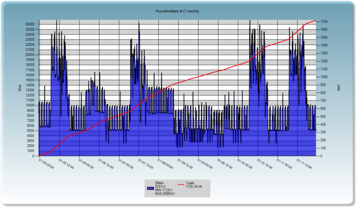

Jag beställde LED-Puls detektor och räknare till jobbet utan att kolla hur många pulser per kWh elmätaren ger, fick se när jag skulle installera detektorn att mätaren ger 10 000imp/kWh. Jag blev lite orolig men tänkte att det bara är att köra på och se hur det går.
Under veckan jag loggat hitintills har vi inte varit över 27kW, men då har det varit milt väder så inget tillskott har gått på bergvärmeanläggningen (underdimensionerad men det är en annan historia) eller i ventilation. Vi har 3x63A huvudsäkringar (43,5kW = 120imp/sek + eventuella toppar över huvudsäkringarnas märkning) och vi har innan loggning påbörjats legat runt 60A på alla 3 faser vid några enstaka tillfällen men ändå flera timmar i sträck.
Skall bli spännande att se hur LED-Puls detektorn hänger med, jag har jämfört förbrukning på elmätaren med mina loggningar och det stämmer ner till 0,1kWh som är den nogrannhet jag kan se på elmätaren :)
Mätaren har IR-diod, är det någon speciell anledning man använder det? Snabbare av/påslag?!
Allt funkar bra som sagt, skall bli intressant och se hur det funkar vid högre effekttoppar.

Nu har vi varit uppe på 31kW (loggar var 2:a minut så det är säkert mer i topparna)
Nej jag tror inte heller det kommer bli några problem.
Tänker man efter lite (vilket man kan hoppas tillverkaren av elmätaren gjort) så borde dioden på mätaren hänga med upp till 160imp/sek. Mätaren är ju specad till 3x85A och då borde ju rimligtvis dioden hänga med upp dit. Skulle den inte gjort det så är det ju knepigt att köra 10 000imp/kWh.
