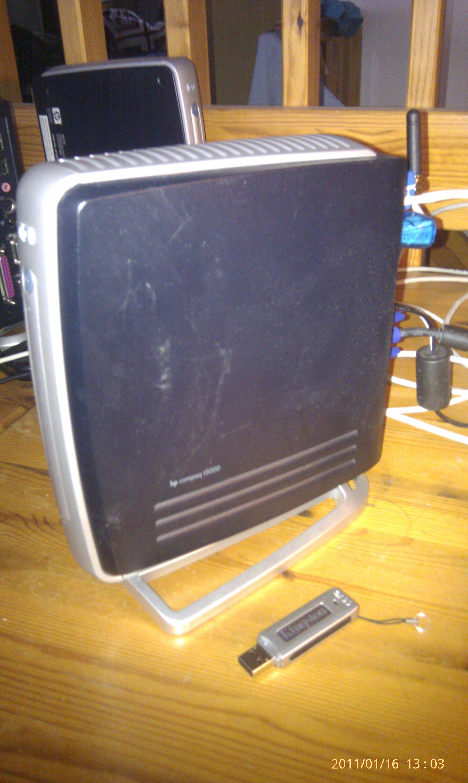

Började med en HP ThinClient T5500.
(Crusoe 733Mhz, 32 Mb Flash minne, 128 MB internminne)

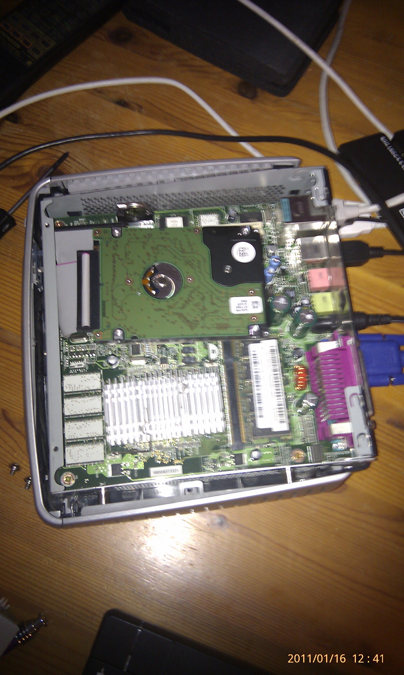

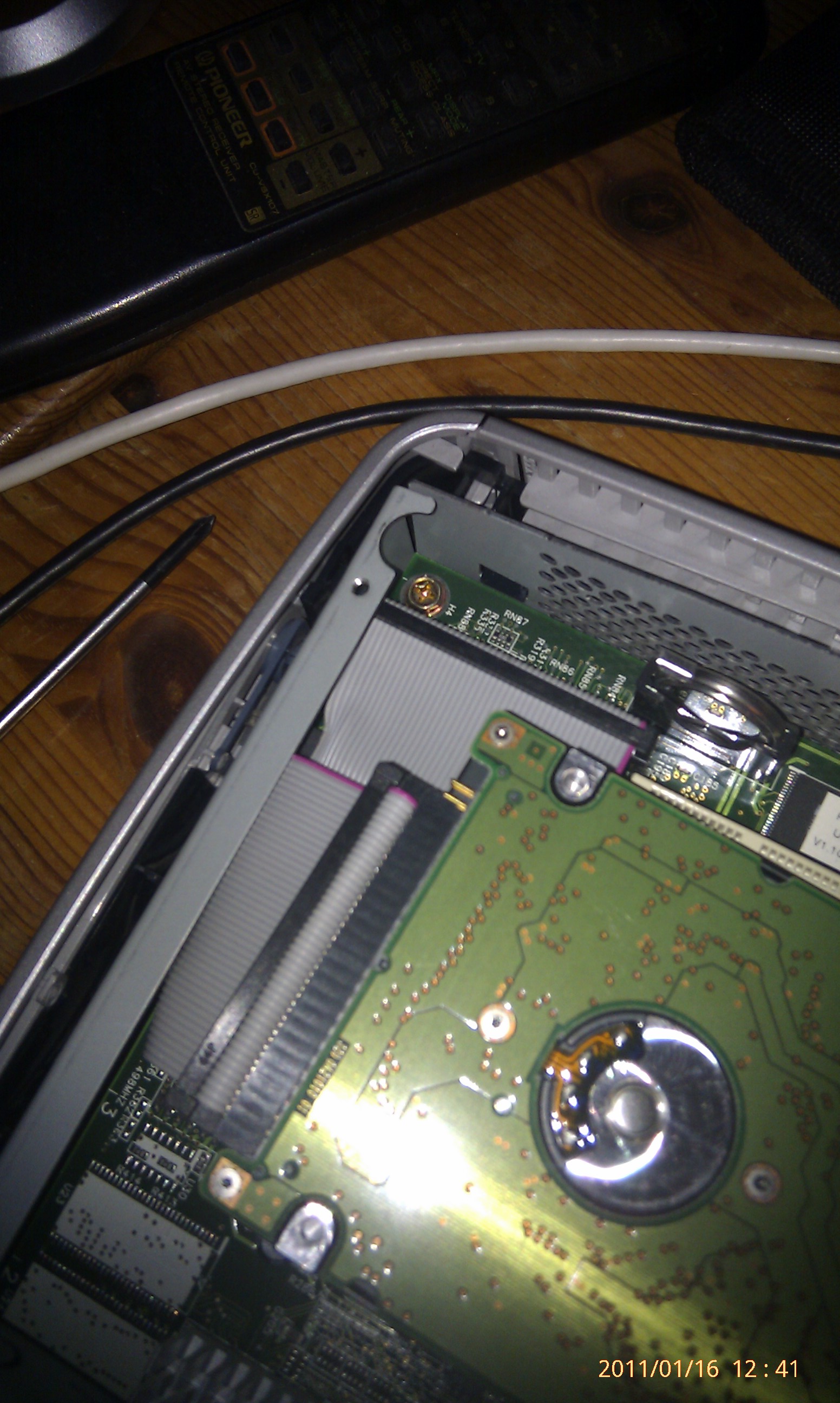

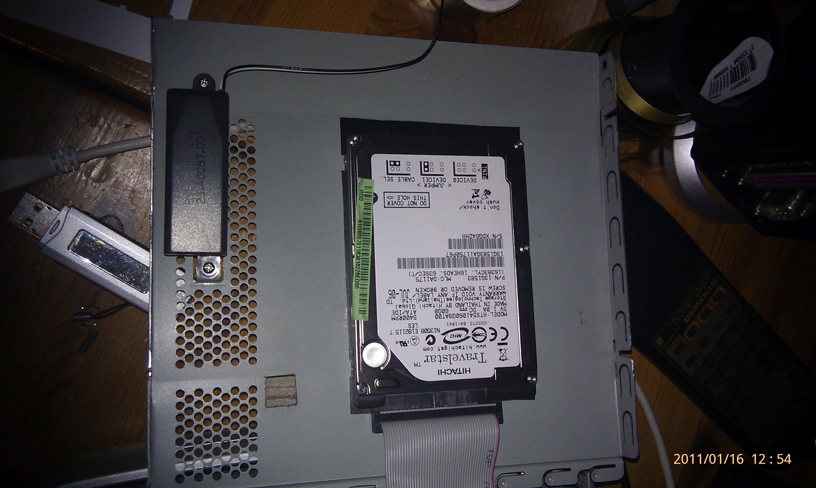

Flash minnet sitter i en vanlig 2.5" IDE kontakt, rakt på moderkortet, så det var bara att skaffa
en 2.5" kabel på Kjella (http://www.kjell.com/content/templates/ ... ,161000000 - 49:-)

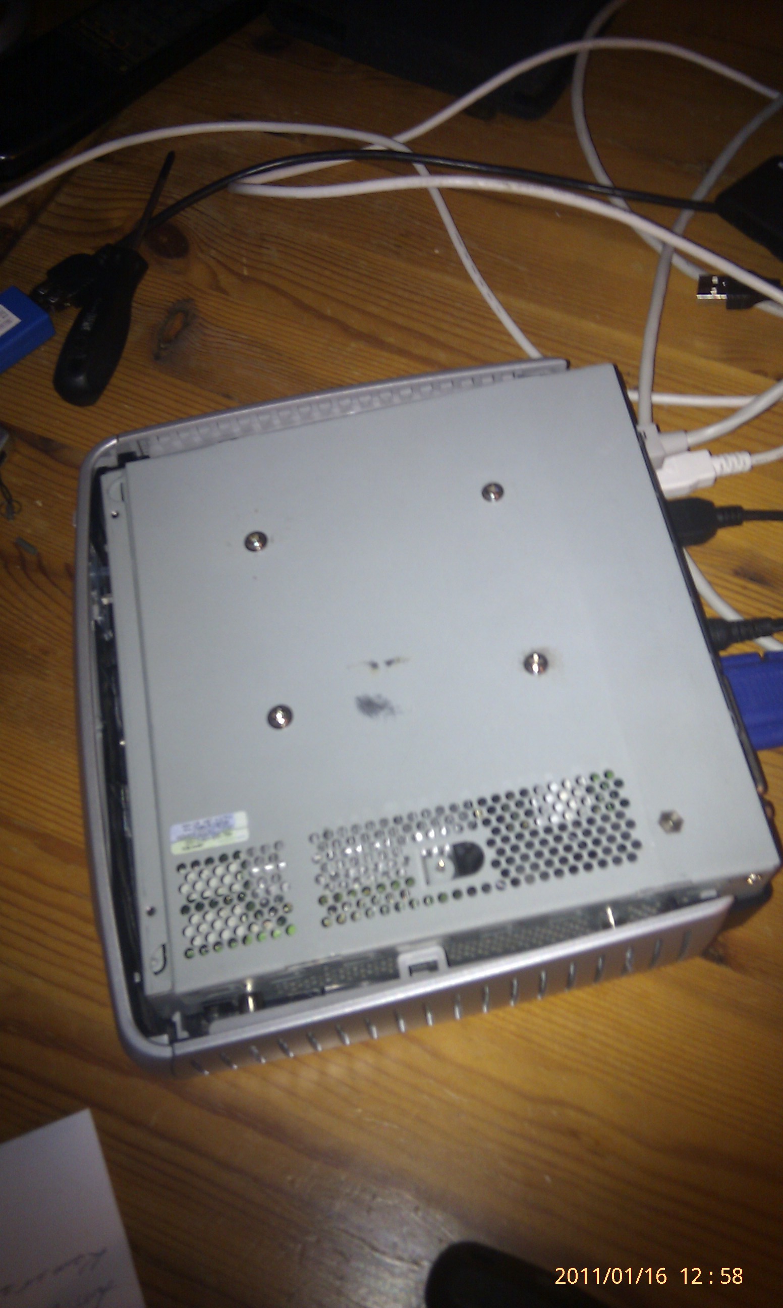

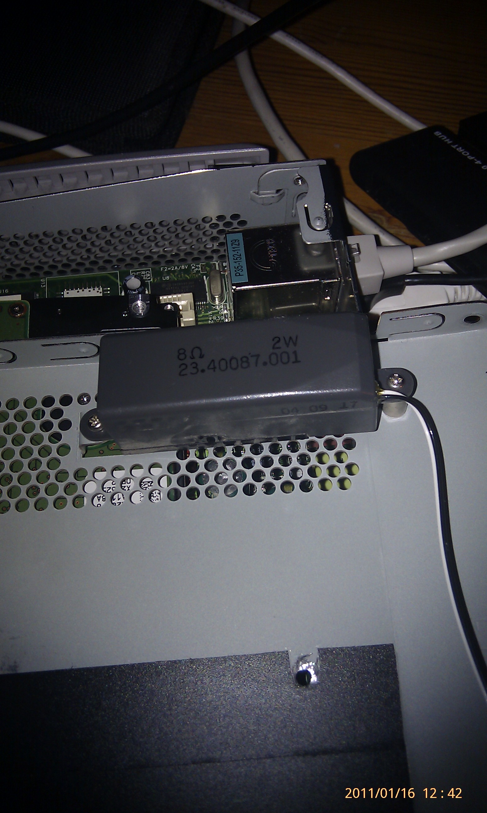

Lite tajt att få i kabeln dock, fick bända isär lådan lite, efter att jag avlägsnat alla plast detaljer
runt själva plåtlådan. Sen var det bara dit med en 2.5" laptop HD, i mitt fall en 60Gb som kommer från en trasig Laptop.

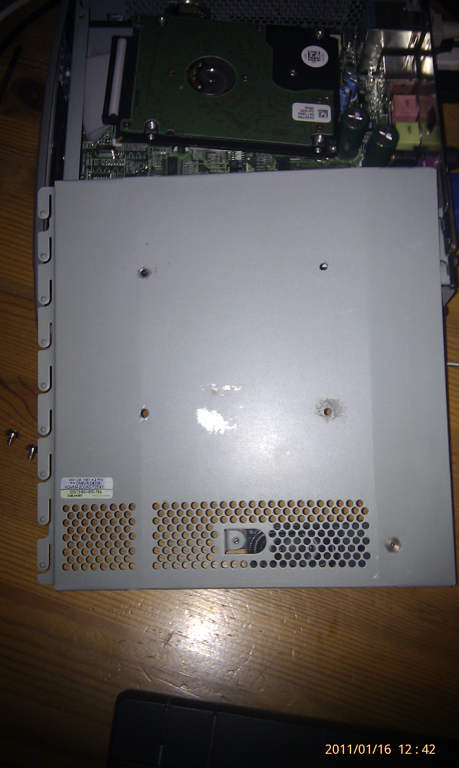

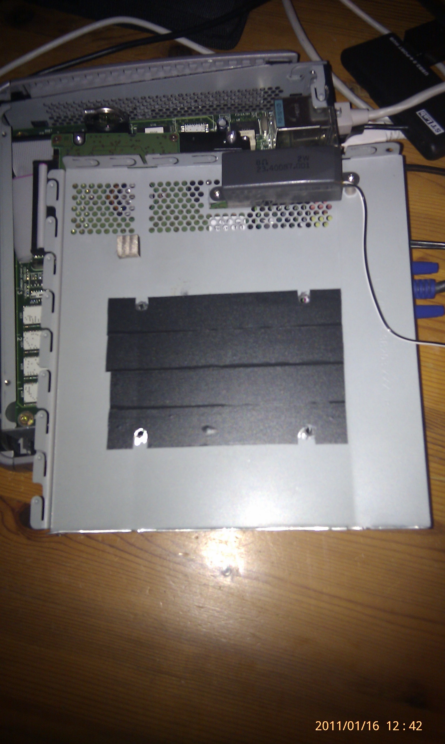

Dom säger att man inte får plats med en HD i lådan, men efter att ha kollat, testat lite fram och

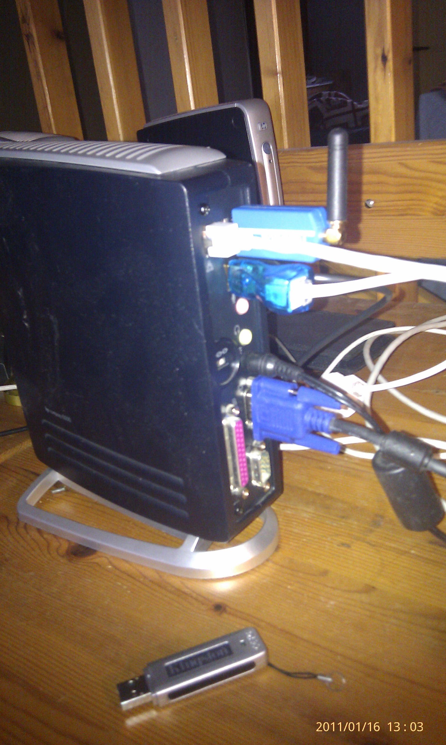

tillbaka, kom jag fram till att det borde gå: Borra lite hål i plåten, att sätta fast HDn i USB-stickan som ligger framför burken på sista bilden är redan laddad med massor av godsaker:

Installera WinFLP, man lägger in filerna från CD (eller imagefilen) med med PeToUSB, så blir
USB-stickan Bootbar. Ställ in i BIOS att burken ska starta från USB som första val.
Efter att alla filer kopierats in, tar man ut USB-stickan innan burken startar upp igen, sen blir det
ytterligare en omstart, innan WinFLP är installerat och klart.
