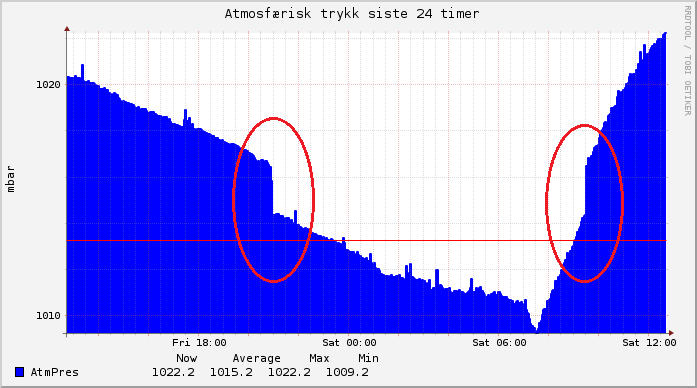

Uten å endre kalibrerings verdiene, og sette de avleste verdiene inn i formelen "Tryck=startvärde+volt*slope" gir omlag 17 mbar over aktuell luftrykk. I tillegg generer barometeret mye forstyrelse i mitt 1-wire nett.
som grafen viser er avlesningene veldig ustabile.
/stenhh

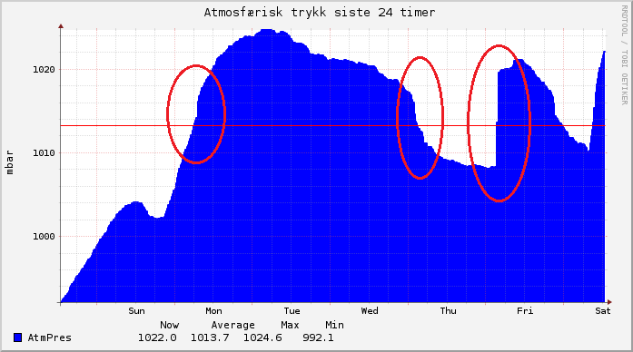

da er nytt barometer ankommet og testet omlag 1 uke. Etter initiell kalibrering viser barometeret riktige verdier, og viser stabile verdier.
Ved økende verdier gjør barometert på ca 1014 mBar et hopp på ca 2 mBar. Det samme skjer ved minskende veridier. Se bildene under.
Så plutselig gjør barometert et hopp på nesten 12 mBar.
