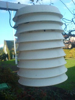

Jag har byggt ett solstrålningsskydd av plastblomfat. Det hjälper rätt bra.
Ser ut så här:
Blomfaten är ursågade i centrum så ett hålrum bildas inuti. De är hopmonterade med 3 st gängad stång med elrörsbitar som distansmaterial. Översta 2 och nedersta blomfatet är helt, dvs inte ursågat.

JohWin skrev:Jag har byggt ett solstrålningsskydd av plastblomfat. Det hjälper rätt bra.
Ser ut så här:
klockrent! den ska jag sno, snyggt och genomförbart!

Blev lite nyfiken på denna lösning. Någon som vet var man kan köpa vita plastblom-fat och skulle gärna, om möjligt, få en lite mer detaljerad beskrivning hur man sätter ihop dessa? :)

Lybbe skrev:Hej,
Tack på förhand.
Blomfat finns på Maxi eller Plantagen, ja typ alla ställen där du kan köpa blommor.
länk till en beskrivning
http://www.weather-watch.com/smf/index. ... 652.0.html

Lybbe skrev:Tack. Får ut och jaga lite blomfat i helgen tror jag :)
Hur har det gått för dig?

Snyggt med blomfaten. Var och pillade på ett gäng blomfat tidigare men de slutade med att knalla in på Clas Ohlson ist. Köpte ett gäng ventilgaller (30-8030) för 29 kronor styck. En ventilationskanal 860 mm (30-8422) för 79 kronor samt 3 meter allroundband (31-674) med vitt plastöverdrag för 79 kronor. Väl hemma så sågade jag av röret/kanalen i lämplig längd (cirka 2-3 dm). På med en ventil i varje ända och temperaturgivaren i mitten. Hängde upp röret med allroundbandet utanför ett fönster på norrsidan. Bra eller dåligt? Givaren har då klarat sig hittils trots jag manuellt låtit det regna med trädgårdsslangen och vattenkannan på den vita limpan. Var och skaffade några ventilgaller till och har satt upp ett par givare till på annan plats då röret räckte till fler.

Lösningen med blomfat ser intressant ut men tyvärr är jag nog lite för lat... Har nu beställt två sådana här (dock inte från den siten):
http://www.davisnet.com/weather/product ... pnum=07714
Återkommer med erfarenheter när jag fått upp dem.

Jag tittade på den också. Den ser utmärkt ut, men jag bestämde att det var roligare att bygga det själv för mycket mindre pengar.
