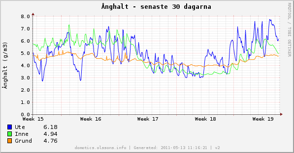

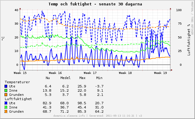

CirruZZ
Master Moderator
Inlägg: 1621
Ort: Ystad
Re: Formel för ånghalt?
Inlägg av CirruZZ »
Jag har tänkt samma tanke som du och jag har upplevt liknande "fenomen". Men om det beror på formeln, eller om det beror på dom uppmätta värdena (temp/rh) som man matar in i formeln vet jag inte. Nedan ser du mina värden.
Exakt om det går att läsa ut några vettigt ur grafen för ånghalt har jag inte riktigt bestämt mig för än. :wink:
nissemanpower
Inlägg: 12
Blev medlem: 12 maj 2011, 20:35
Ort: kalle
Inlägg av nissemanpower »
Det ser ut som att vi har samma fenomen iallafall, bra eller dåligt vet jag inte...
Vad använder du för RH/temp givare? Jag använder Clasolsons trådlösa som jag tar emot med datorn och jag trodde först att det var dom som "laggade" på RH sensorn så att det blev någon fördröjning.
Jag testade nu med lite olika värden från mina grafer och jämförde min AH mot den beräknade från vaisala.com och det verkar vara rätt. Då är frågan hur rätt indatat är.
Jag kollade en av mina givare utomhus och den verkade stämma mot vad smhi säger att det är så allt verkar vara rätt....
Jag tycker dock att det är konstiga AH svängningar...
/NM
