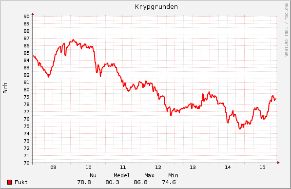

Så här ser grafen över senaste veckan ut...
Luftfuktigheten senaste veckan
Temperaturen har jag i en annan graf, den ligger kring 9 grader +- 0.3 grader
När köket är klart (dvs när vissa firmor som redan är försenade opererar ut tummen och faktiskt levererar det vi beställt och inte det som dom tycker, liiiiite jobbigt när det är stenskivor vi pratar om) ska jag ta tag i grunden. Just nu går all tid och energi till köket.
