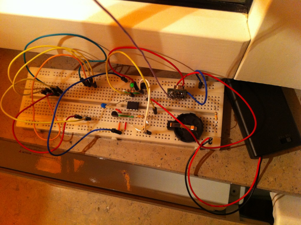

Jag lägger också upp en bild på min testbänk. Just nu matar jag den med tre AAA NiMH, men jag tänkte även testa med ett CR2032.
Kablarna på vänster sida använder jag när pic:en ska programmeras med min Pickit2.
