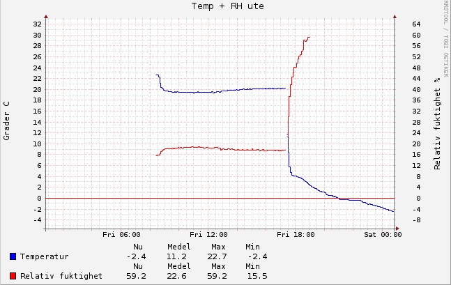

Jag har en temp- och fuktsensor och först funkade allt prima, men nu ritas inte fuktighetsgrafen ut längre.
(De första värdena är från innan jag tog ut sensorn)

Nån som har tips?

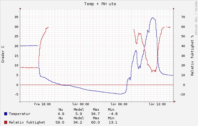

Den kom tillbaka, men är det inte lite konstigt?
/Mats

Hej
Det ser ut som den ´klipper´på en viss nivå , 60%. Jag tror det är när du skapar rrd-databasen du sätter gränsvärden i parameter gauge. Är inte säker men ett tips är att kolla där.
/Claes

Hum, fel fil?
Kod: Markera allt
 DS:outsidehumidity:GAUGE:300:-50:60 \
Är det bara att byta ut 60 mot 80 eller så?
/Mats
mohsart
Gillar hemautomation
Inlägg: 41
Blev medlem: 06 apr 2013, 00:48
Ort: Hasslö, Blekinge
Re: En graf försvann...
Inlägg av mohsart »
Ändrade till 100 och nu ser det bra ut.

Sanedo
Inlägg: 10
Blev medlem: 24 nov 2008, 19:35
Ort: Alingsås
Inlägg av Sanedo »
Ja det är bara att byta. Mer än 100% borde det ju inte kunna bli :D . Jag vet inte vad som händer med din databas om du genererar en ny. Antagligen tappar du dom gamla värdena. Det finns nog andra på forumet som vet.
Lycka till
/Claes
