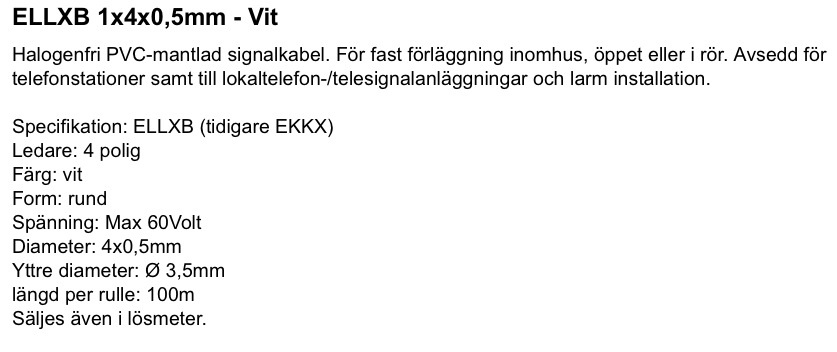

Både Kjell o Clas-i-sjön har EKKX på varierande längd (EKKX heter numera ELLXB enligt Kjell)

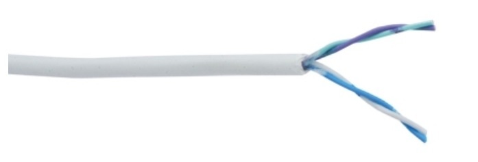

http://www.kjell.com/sortiment/telefoni ... vit-p37671
Kjells art nr 37671
Kjells art nr 37671
Re: RJ11
Den kabeln är en "fyrskruv" (1x4) och inte partvinnad (2x2). Inte lämplig att använda till 1wire.
flyvert
Inlägg: 393
Ort: Västerås
Re: RJ11
Inlägg av flyvert »
elf98 skrev:Den kabeln är en "fyrskruv" (1x4) och inte partvinnad (2x2). Inte lämplig att använda till 1wire.
Stämmer som du säger - o bilden på Kjells web "ljuger" faktiskt!
Är helt med på att 2x2 är bättre än 1x4 - men vad blir skillnaden i realiteten - +5V "influerar" OW data? Sämre signal/brusförhållande?
Halveras maximala längden på ett segment eller mer eller mindre?
Felaktig bild - den är inte partvinnad som bilden ger sken av
Re: RJ11
Impedansen ökar markant. Oavsett om nätet är spänningsmatat eller inte. Svårt att ge någon generell riktlinje hur långt nätet kan vara utan partvinnad kabel, Gissningsvis blir det problem vid 25-50m beroende på yttre omständigheter och antal inkopplade noder.
