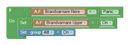

Hej alla.
Jag har en RFXtrx433 kopplat mot en Rapberry PI som kör Domoticz. Ett antal oregon scientific givare, massa nexa brytare, några Viking givare och nu senast 2st brandvarnare från Teknikmagasinet som dyker upp så snällt i Domoticz och går att aktivera & återställa.
Men...
Jag försöker få så att Domoticz ser till att båda brandvarnarna aktiveras. Tänkte samtidigt tända all belysning som är kopplad på systemet vid larm från någon av brandvarnarna.
Men... det verkar som att när brandvarnaren larmar så sänder den hela tiden och dödar all kommunikation för när brandvarnaren slutar larma då tänds belysningen.
Har försökt att inte koppla ihop brandvarnarna som ett eget system, kan kanske påverka.
slänger upp en bild på hur eventet ser ut, kan vara masa fel i det.
Och hur loggen ser ut. Jag provade brandvarnaren med en rökelse.
