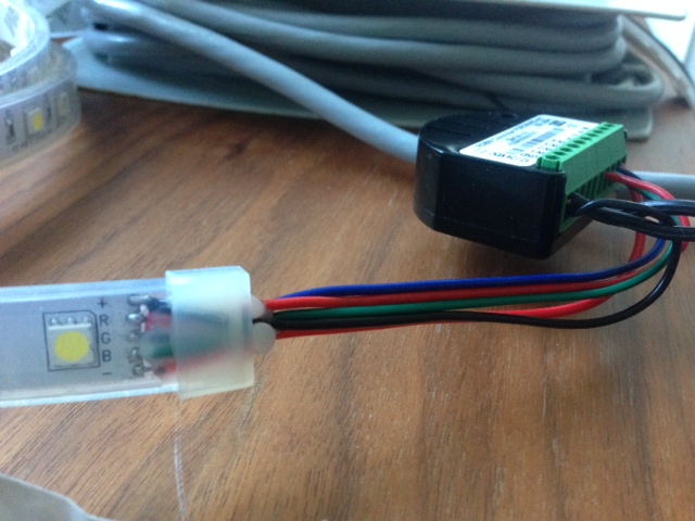

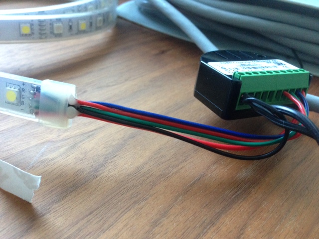

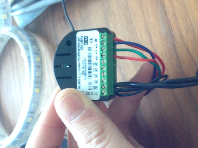

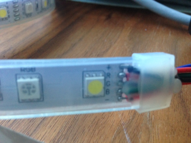

Här kommer bilder!

Re: Fibaro RGBW plus RGBW Led strip - Funkar inte som jag vi
R till R
G till G
B till B
- till W
+ till 12V
Svårt att se på bilderna hur det är kopplat...
Är det kontakt på 12V? Är trångt i skruvplinten.

Prövat att plocka isär allt en gång till och gjort fixat till alla kablar. Men det vill ändå inte hoppa igång.
Är det någon dum inställning i HC2 som man kan göra må tro? Eller kan LED slingan vara kass?
MVH Patrik

Prövad att köra R på alla dom andra dioderna men dom fungerar inte tyvärr. Så det måste vara LED slingan som gått sönder tyvärr. Det är enbart Röd som fungerar. Sen så är slingan felkopplad. Grön sladd går till blå och blå sladd till grön.
