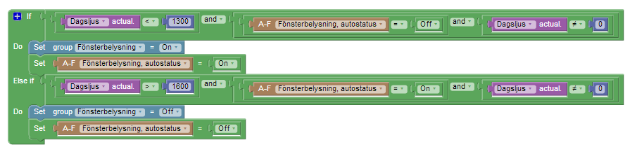

Domoticz
Har precis börjat testa det. Har riktigt snyggt webbaserat gränssnitt, dock stöder det inte alla hårdvaror som jag önskar rakt av. Plugwise funkar inte tex, men det ska gå att lösa med lite script har jag läst. Sen verkar 1-wire stödet vara rätt buggigt. Communityn och forumet är ett stort plus, här är det mycket fart. Sen har även Domoticz ett mycket snyggt gränssnitt med Blocky för att göra events.
