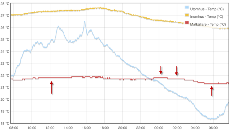

Jag är definitivt inte nöjd med Tellstick Net + Oregon - "sporadisk uppdatering" är vad dom är bra på.
Hade även problem med Clas Ohlsons 99 SEK givare. Trots 3m fri sikt inomhus plockade Tellstick Net INTE upp signalerna.
Röd=Tellstick. Övriga=1wire
Inte helt rättvist att jämföra Tellstick Net med 1-wire givare, men jag har på hemsidan tvingats implementera kontroller och indikering ifall Tellstick värden är äldre än en viss tid. Började med 5 minuter men lessnade och ökade toleransen till 1 timma innan varning indikeras.
Mina gamla Oregon-stationer tar stabilt emot samtliga givares signaler, men Tellstick Net gör det inte.
Har provat med firmware v.4 (som den levererades med) och betorna v12 o 16 men det blir ingen skillnad.
