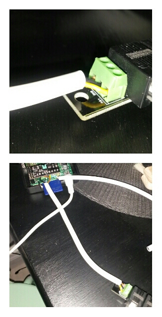

Hej jag sitter nu med de här två enheterna på min Raspberry men ingen utan enheterna som är kopplade till patchpanelen dyker upp i /mnt/1wire/. Den som sitter direkt med sladdarna i expansionsmodulen dyker fortfarande upp som vanligt.
Patchpanelen har jag helt enkelt kopplat med en telekabel mellan 5V, GND och DQ på patchpanelen till 5V, GND och DQ på expansionskortet. Är det inte så enkelt? DQ delas med den andra sensorn som sitter direkt skruvad direkt på expansionskortetn och den dyker upp som vanligt. Dock dubbelt i /mnt/1wire men den rapporterar in och funkar som den skall.

Så här ser det ut.
Re: Hur ansluta Patchpanel 6xRJ12 till R-pi i2c 1wire expans
Jo det är så enkelt. bilderna du laddat upp har för låg upplösning för att det ska gå att se hur du kopplat...

elf98 skrev:Jo det är så enkelt. bilderna du laddat upp har för låg upplösning för att det ska gå att se hur du kopplat...
Tack det var det. Jag hade spegelvänt kopplingarna :roll:
