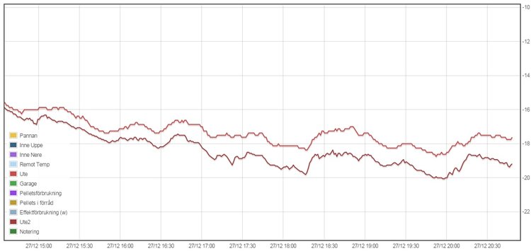

När jag nu har två sensorer ser jag att de följs åt väl. Den på norra delen är nästan alltid ca 1 grad varmare.
