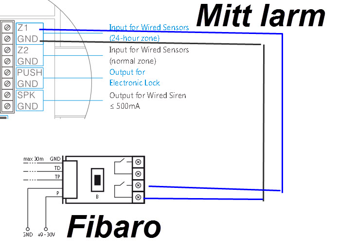

Hej,
Nu kommer jag med en lite jobbig fråga :) Det är såhär att jag har försökt att ansluta fibaro universal sensor till mitt hemlarm (Se bild) men jag fick inte det till att fungera så jag ställde frågan i ett forum och jag fick som svar att det inte gick att styra utgångarna på fibaro sensorn med zipaboxen för att sensor var beroende av ingången :( Nu ställer jag frågan till er proffs :) Vad och hur kan jag koppla på ingången till fibaro sensorn för att trigga mitt larm. Skulle vilja sätta upp regler i zipaboxen så om vissa sensorer triggas eller vissa brytare är på/av så ska dem trigga utgången på fibaro sensorn. Har hört att man kan använda sig av puckar och reläer men jag vet inte hur.
Tack på förhand!

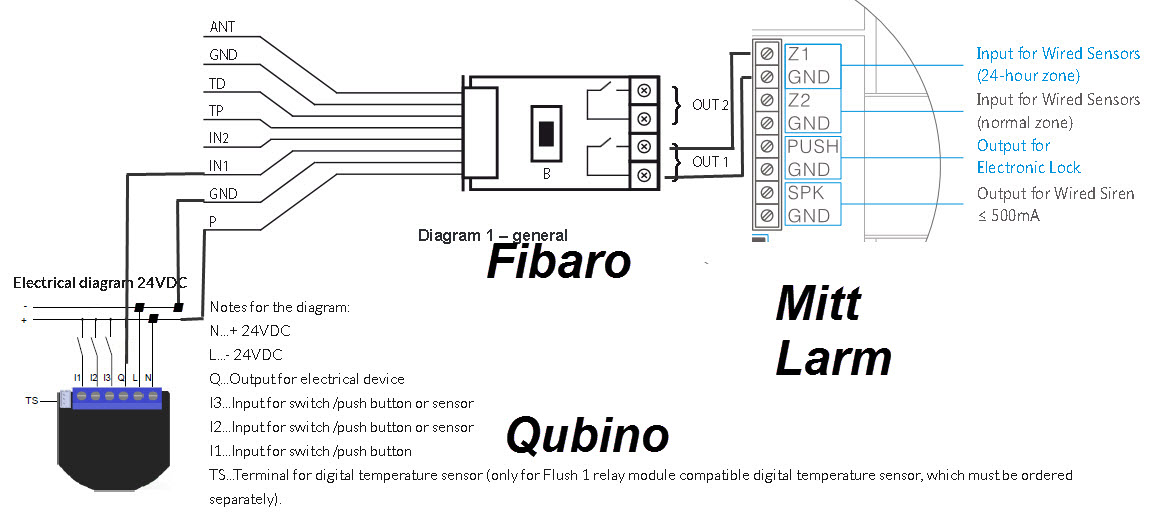

Kan det fungera?

Frågan är hur ingången Z1 funkar. Utgångarna på Fibaron är potentialfria kontakter.

Jag antar att Z är potentialfri för sluter jag mellan Z och GND så börjar larmet låta. Jag fick även höra igår att Philio brytaren gick att köra 24v och att den hade potentialfria utgångar. Det framgår dock inte av manualen hur man kopplar philion
Re: Fibaro universal sensor
Manualen som följer med philion är bättre än de som finns online. I praktiken finns det en COM-terminal till utgångarna. Ansluts COM-terminalen till 230V så matas 230V ut på utgångarna när de är aktiva. Om du ansluter COM-terminalen till GND från ditt larm kan du trigga Z-ingången.
