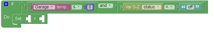

Är allt ordentligt ihopkopplat? Det syns ett mellanrum bland dina block som inte syns på mina? Se till att de verkligen klickar ihop.

Jag har problem med att spara.
Den frågar om jag vill skriva över och trycker OK men det blir bara sparat en del.
Jag har gjort om allt säkert 10 gånger och den sparar bara knappt hälften av arbetet.
Vilken webläsare rekommenderas för att skapa Event, jag får det att funka bäst med Firefox.
Bilden visar vad den sparar

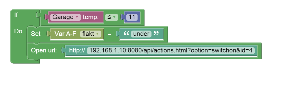

Nu har jag kört igenom alla uppdateringar på pi samt kört in senaste Domoticz
Får nedan bild att lira och kör url:en samt sätter värdet "under" som en variabel
Men så fort jag byter till den controlen som har Else if så funkar det inte. Ska jag behöva skapa ett på och ett av jobb och hur kommer det funka då ?

Quart skrev:Nu har jag kört igenom alla uppdateringar på pi samt kört in senaste Domoticz
Nej, det ska du inte behöva! Det går men det ska verkligen inte behövas.
Går den att spara om du lämnar url tomt?

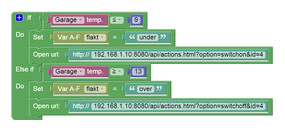

Det är mycket skumt, har nu skapat nedan Event, men lyckas inte spara den.
Den rullar på men när jag försöker öppna den under Events syns bara halva.
Allt under Else if syns inte
Så nu får den leva sitt halvdolda sätt så får vi se om det är nån mer som har detta problem och att det kommer en fix.

Idag funkar bara "på" alltså den övre delen. Du får gärna testa och återkomma med resultatet. Går det på nåt sätt att flytta Events mellan datorer ? Tänkte om du får det att funka så kanske jag kunde få en kopia ;-)

Hade problem med en givare, så jag jag började felsöka och kom då fram till att det var nåt fel på min databas.
Hade en kopia ifrån september som jag la in och nu funkar det att spara Events enligt din instruktion.
Så det var databasen som var knas.
