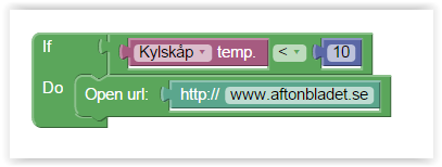

Jag har börjat kika på Events, en Event som borde vara enkel är.
När temp <10 öppna en URL ( då kan den anropa en URL som slår på en brytare ansluten med Plugwise
Men jag gör nog nåt fel för jag får dom inte att "sitta ihop" se bild
Event i Domoticz
Event i Domoticz

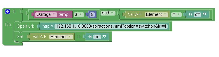

Du måste ha något mellan.
Kolla på Logic.
Du behöver en X = X och stoppa in Garage temp i den första och ett värde i den andra.

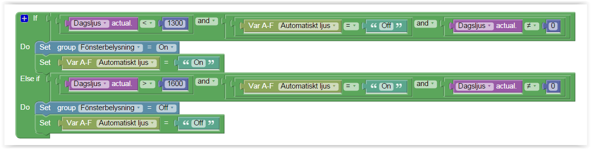

Här är för min fönsterbelysning som tänds mha en ljusmätare. Ljus till volt.
Kollar om det har blivit mörkt nog för att tända, om det redan är tänt eller släckt så att den inte behöver skicka något kommando i onödan och att volten inte är EXAKT 0 (det är den aldrig förutom vid fel) för att den inte skall reagera på ett fel.
Har utelämnat någon volt mellan tänd och släck så att det inte blir discoljus hemma. Funkar sjukt bra. Automatiskt ljus är en virtuell brytare där den sparar status för gruppen. Jag kan ju ha släckt en enskild lampa i gruppen. Då vill jag inte att systemet tänder den. Gruppstatus blir då också "mixed" och det vill jag inte använda för att detektera om det är tänt eller släckt utan kör på den virtuella sensorn som enbart sätts av denna event.

Man kan alltid lägga till en and men det är lite pilligt. Du får flytta runt lite. ;)
Annars kan du stapla saker på varandra på DO-delen.
Alltså:
Sätt värmaren till on
och så under lägger du ett block till direkt under set värmare on.
Skicka avisering.
Du kan bara ha ett block i varje så att säga. Man kan inte göra ett till, fristående, i samma.

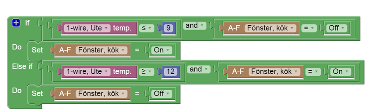

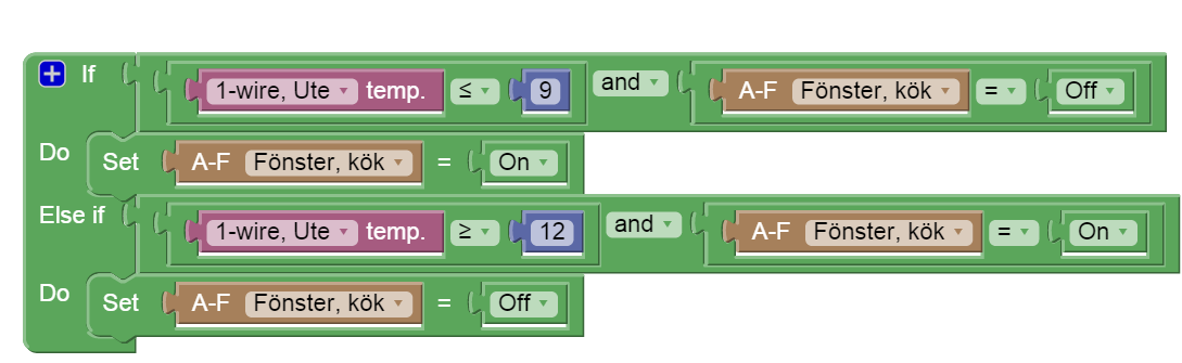

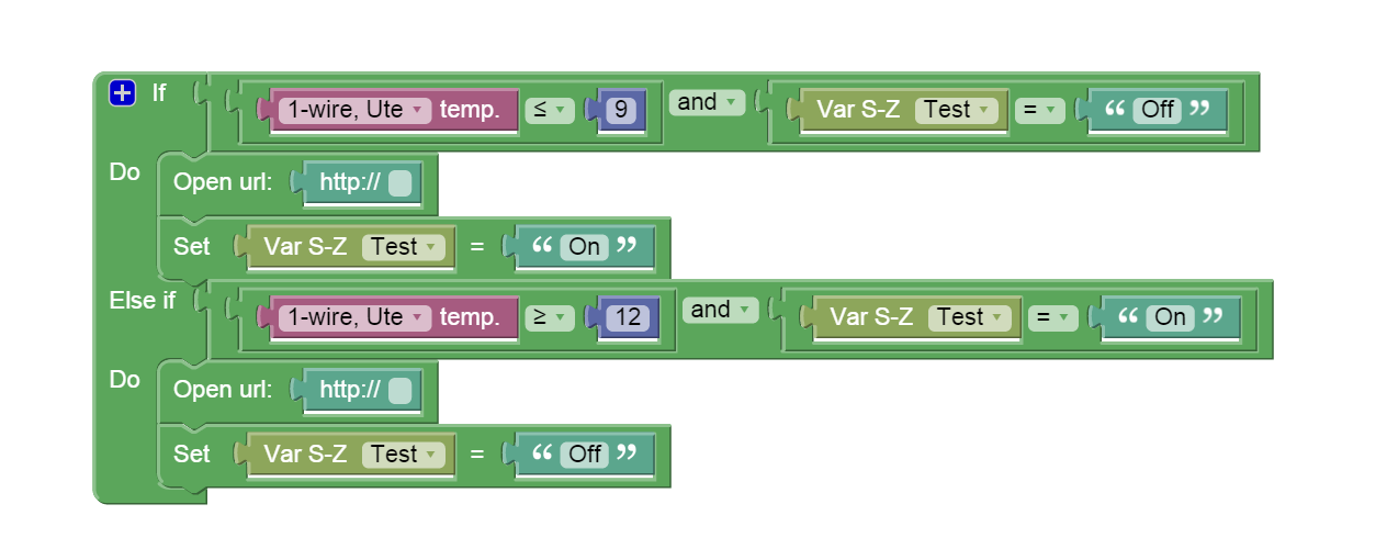

Då borde denna funka
Om temperaturen är 9 grader eller under och om användarvariabeln Test är Off så anropa url och sätt användarvariabeln Test till On.
eller om temperaturen är 12 grader eller över och om användarvariabeln Test är On så anropa url och sätt användarvariabel Test till Off.
Anledningen till användarvariabeln är för att den inte ska fortsätta att anropa samma url en gång i minuten utan den ska kolla om den redan har anropat den tidigare eller inte.

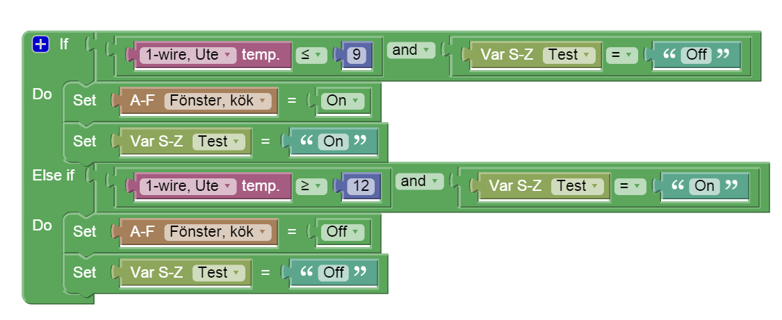

Om det är en enhet inom Domo som ska sättas till on eller off så ersätter du call url med en "set x to x" så här:
Den där tänder lampan i mitt kök om det är 9 grader eller under och släcker om det är 12 grader eller över ute. :P
Då behöver man egentligen inte användarvariabeln test utan kan kolla status direkt på enheten. Om den redan är off eller on dvs.
Så här:

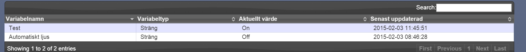

Värdet du sätter är bara ett instegsvärde. Skriv vad som helst som värde. Typ "hej". :)
Eventet kommer sedan att styra om det står On eller Off. Använd String.
Du kan använda vad du vill. Jag har använt On och Off för att det göra det enkelt att förstå.
Här kan du tex se att mitt event som styr min fönsterbelysning släckte kl 8.46 ;)
Beräknad soluppgång var kl 7.56 så det är perfekt (jag tänder och släcker baserat på mängden ljus ute, inte tid)

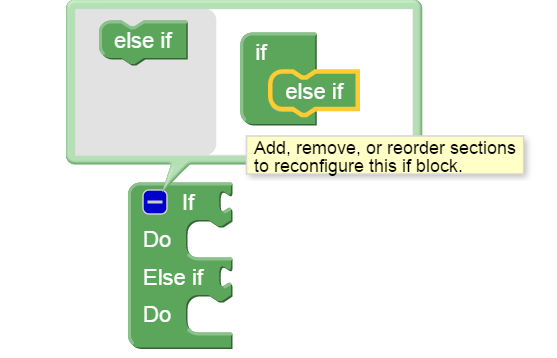

Sedan undrar jag hur då får första blocket "IF Do" att expandera så att det blir "Else if"
Niklas
Inlägg: 1019
Ort: Stockholm
Re: Domoticz Events
Inlägg av Niklas »
Quart skrev:Det blir många frågor....
Det är så man lär sig. :)
Välj den som har ett litet plus. Klicka på + och sätt ihop elseif-delen inom den lilla rutan som kommer upp. Klicka sen på - för att få bort rutan.

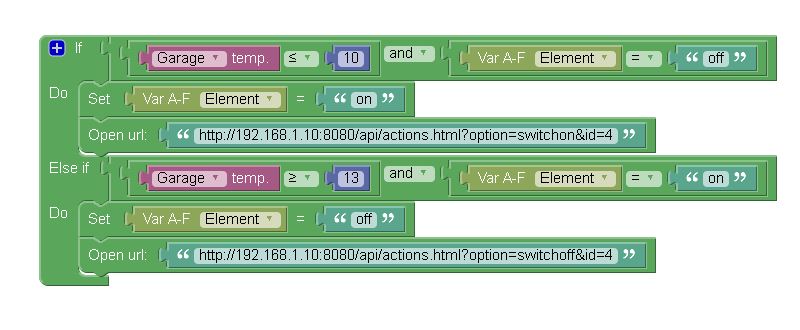

Nu ser det ut att funka.
Ser det här rätt ut ?
