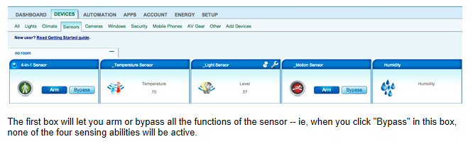

Jag lyckades att koppla ihop multisensorn med vera lite.
Men enligt support center "When you've paired your 4-in-1 multisensor to your Vera system, you will see several "devices" associated with it on your Dashboard" som bilden nedan.
Jag får bara upp bilden längst till vänster, 4-in-1 sensor, alltså ser jag inte temperatur, light, motion och humidity.
Nån som vet vad det är för fel?
Väderstation på Rasfallet, Ludvika.
http://www.ludvikasegel.com/wx
Re: Aeon Labs multisensor
Ta bort den spänningsmata via usb-kabel och lägg till igen.

Nu börjar det likna nåt, har värden för temp, light och luftfuktighet.
