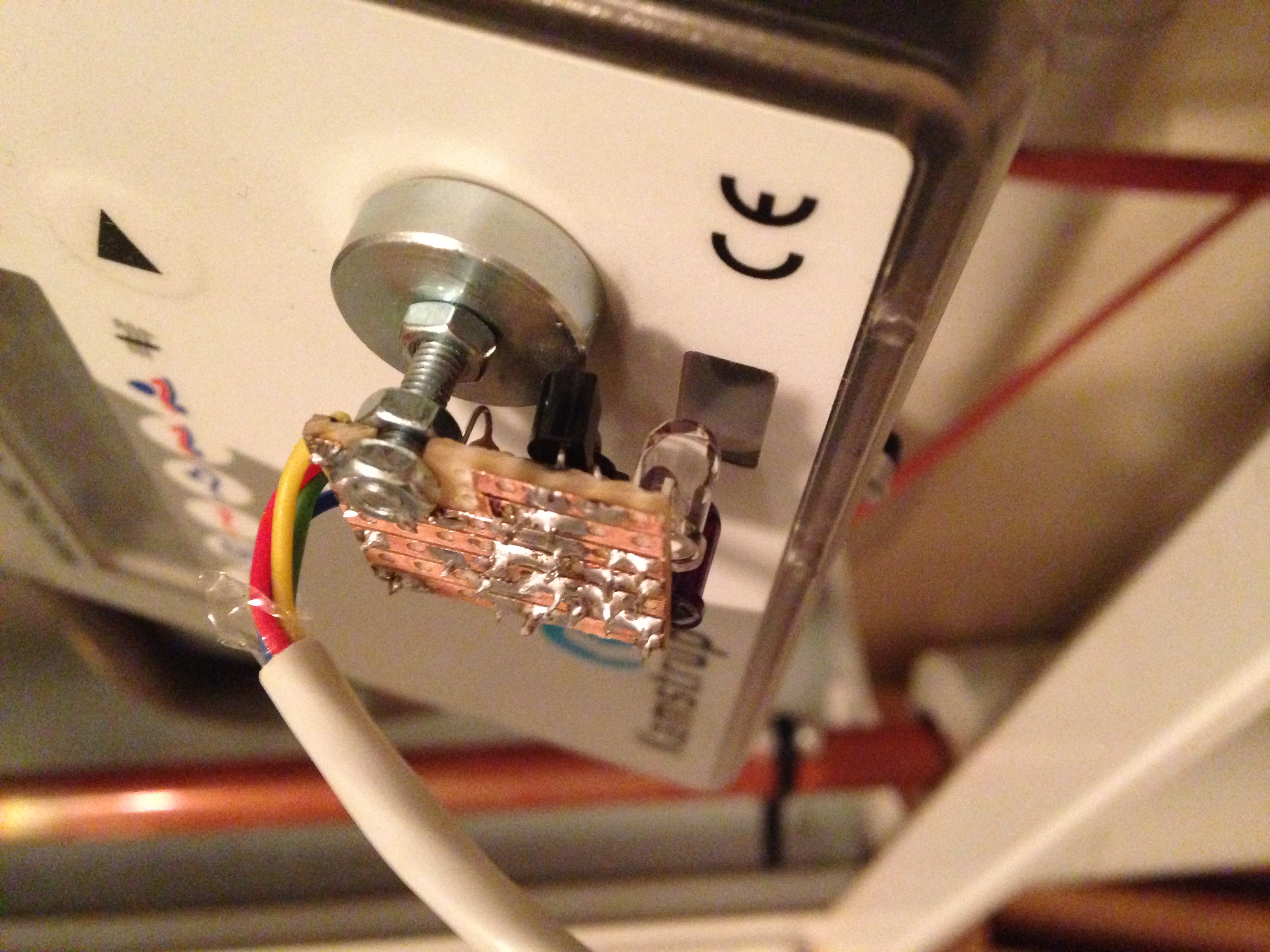

Det var ett tag sedan jag postade här på detta eminenta forum, men jag vill gärna dela med mig av de senaste dagarnas framgångar!
Ni som sökt på forum.m.nu har sett att jag försökt läsa av min fjärrvärmeväxlare utan större framgång (testade lite med optisk tolkning av vad som visas i fönstret men tappade lusten då det var knepigt och jag fann på ett optiskt seriekommunikationsinterface på burken...)
Eftersom jag inte fått svar på tidigare frågor här (har faktiskt inte kollat på senare tid) postade jag lite på http://elektronikforumet.com/forum under samma alias som här.
http://elektronikforumet.com/forum/view ... =2&t=79853

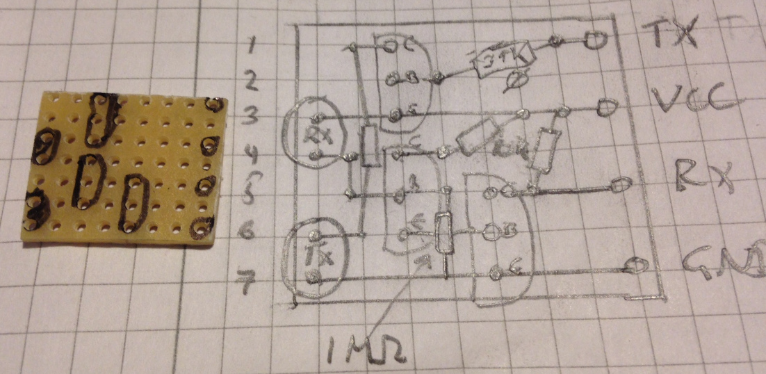

Det ena ledde till det andra och nu har jag "fått kontakt" med energimätaren med hjälp av en Arduino och ett hemmafixat optiskt läshuvud för EN61107 standarden som Kamstrup har i sina burkar (även elmätare, flödesmätare, etc.). En dansk Wiki (http://wiki.hal9k.dk/projects/kamstrup) hjälpte till med det elektriska, men serieprotokollet var jag tvungen att mixtra lite med.
Kostnad: en Arduino, ett minimalt testkretskort (7x8 "banor"), 2 IR dioder, 5 motstånd, 3 transistorer och en magnet för att fästa läshuvudet på energimätaren. Rätt införskaffat blir det ju billigare än en öl på krogen... Samt några nätters klurande förstås... men WTF detta är ju såå mycket mer givande än att hålla på o lägga ut bilder på sin mat eller husdjur... :mrgreen:
Prototyp A1
Jag är ännu inte klar - men om någon vill haka på så kanske vi kan hjälpa varandra att knäcka hur man frågar efter enskilda register i energimätaren.

Tack för koden, testade att skjuta den rätt in på min arduino och mot min 402:a får tyvärr bara "ERR(TIMEOUT):" så då kvarstår frågan om jag måste justera koden eller om mitt bygge av mottagare/sändare har gått snett.
Jag tittade också på den danska sidan men tyvärr fanns det lite olika versioner på hur man ska bygga den om man tittar på den sidan eller om man tittar på KiCad filerna som han har lagt upp.
Tex motståndet som sitter precis under stiftlisten är 1M om man tittar på wikin men 15K om man tar hem filerna för KiCad.
På wikin så sitter LED:arna åt samma håll men på KiCad filerna så är designen att de är vända mot varandra.
Så frågan är vilken guide byggde du efter?

Byggde efter elkretschemat om jag minns rätt; där sitter ett 1M motstånd som pulldown för mottagardioden. 15k ger ju kraftigare pulldown, men om IR-mottagardioden orkar lyfta signalen tillräckligt för att transistorn skall börja arbeta kan jag inte svara på, 15k är rätt mycket det oxo så förmodligen fungerar det bra även med det värdet.
I övrigt ser det ju rätt ut (LED slocknar när man belyser mottagaren)
Vilken våglängd valde du? 940 nm?
