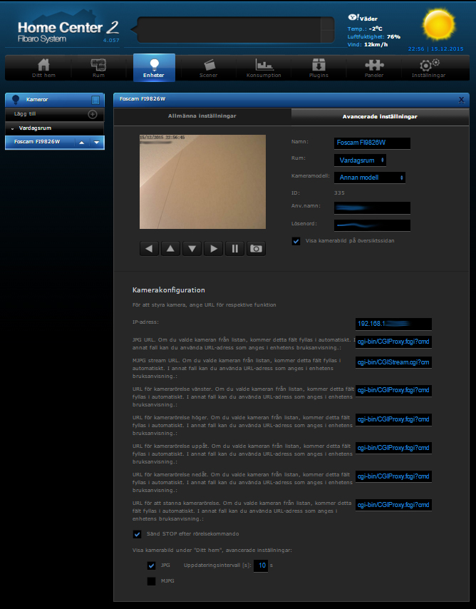

Har problem med min Foscam FI9826W i HC2. Jag kan inte styra den ifrån gränssnittet i datorn eller mobilen.
Kör jag kommandona direkt i webbläsaren så är det endast vänster och höger som inte fungerar.
Har senaste firmware.
Har följt HD-guiden här - http://blog.m.nu/installera-foscams-web ... nter_lite/
Har även testat dom 2 andra sätten.
Någon som har någon lösning på mitt problem?

Den fungerar utan problem i Foscams interface. Så det är inget fel på kameran :)
cgi-bin/CGIProxy.fcgi?cmd=snapPicture2&usr=ANV&pwd=LÖSEN
Kommandona är helt rätt och kopierade direkt från er sida och där jag bytt anv och lösenord till mina egna.
Jag har testat flera olika kommandon men inget fungerar. Har även varit inne på Foscams forum och sökt efter nya kommandon utan framgång.
Som jag skrev så fungerar nästan alla kommandon om jag kopiera hela adressen och lägger i någon webbläsare (Inte vänster eller höger).
Så felet ligger någonstans i Fibaro och det är från Fibaro jag vill styra den. (Inte från Foscams interface)

Fortsatt testa lite.
Alla kommandon som ska köras i HC2 fungerar nu i webbläsaren.
http://192.168.1.*:*/cgi-bin/CGIProxy.fcgi?cmd=ptzMoveLeft&usr=ANV&pwd=LÖSEN
Jag får 0 på allt vilket betyder allt fungerar.
<CGI_Result>
<result>0</result>
</CGI_Result>
Men Fibaro vill inte köra styrningskommandona. (Fotoknappen fungerar i Fibaro)

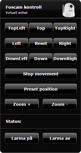

Bifogar .vfib-filen och 2 av dom ikoner som jag gjort. Första gången jag gör en VD så inget avancerat.
Foscam_kontroll.zip
(1.04 KiB) Nerladdad 299 gånger
