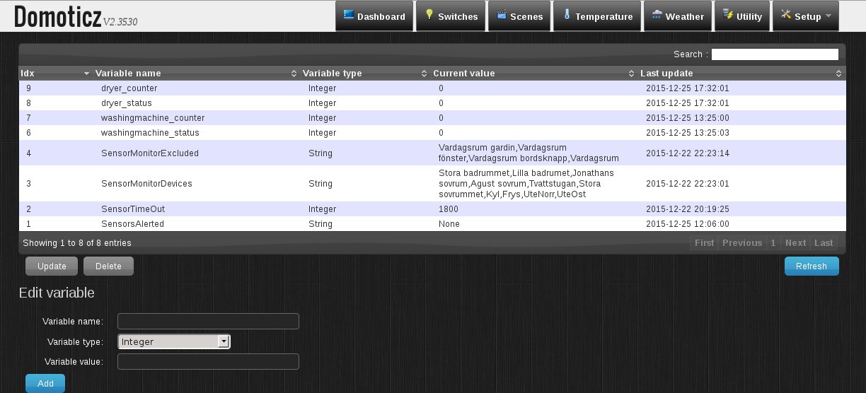

Skapa användarvariablar washingmachine_status & washingmachine_counter enligt bilden

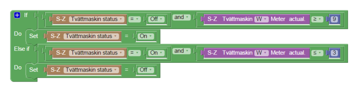

För er som inte vill syssla med kod har jag gjort ett enkelt Blockly skript
Min setup:
RaspberryPi 2
Razberry
Fibaro Wall Plug - FGWP-102
Jag har en ON/OFF dummy switch som heter Tvättmaskin status
Den skickar aviseringarna
Blockly:

Funka blockly för dig?
Det problemet jag hade var att mina vitvaror tenderar att gå ner i energiförbrukningen i sina program och det gjorde att jag kunde få en hisnade antal pushnotiser när det hoppade upp och ner.
http://essunga.org
Moderator - Temperatur.nu
DanneG
Inlägg: 5
Blev medlem: 03 dec 2015, 17:23
Ort: Svenstavik
Re: HOWTO: Domoticz - Pushnotis när tvättmaskinen är klar.
Inlägg av DanneG »
Funkar fint, inte märkt av något sånt beteende

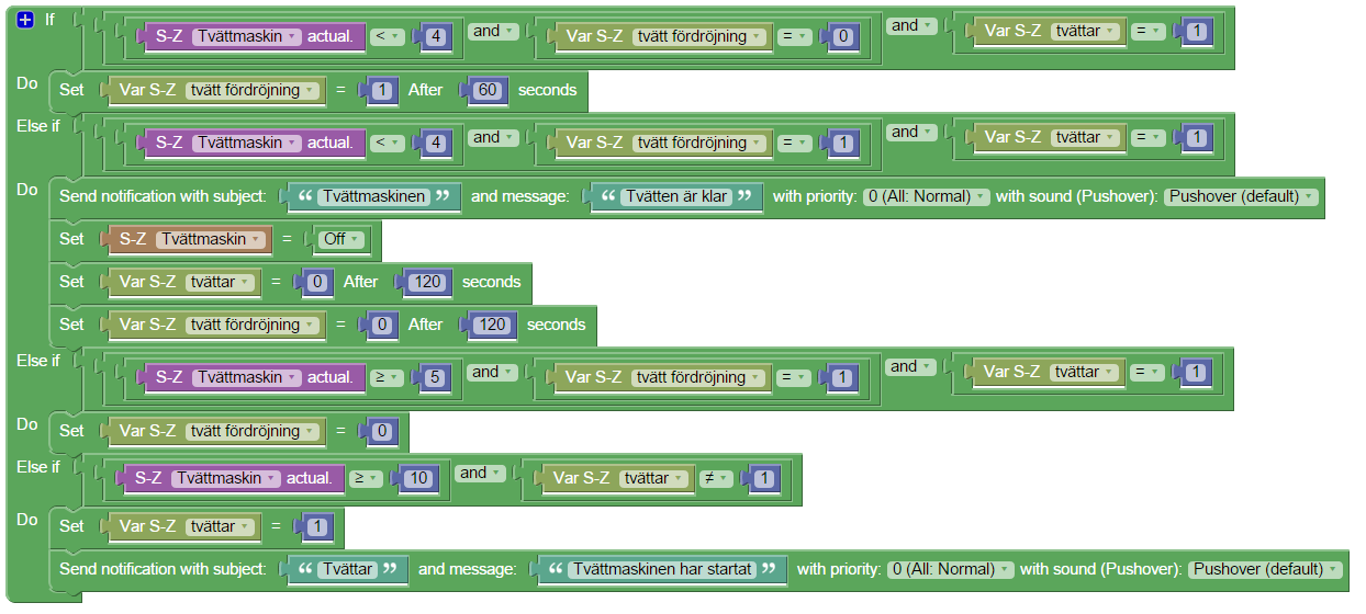

Skaffade Domoticz i veckan och tänkte bidra med min lösning på tvättmaskinen.
Ville ha en fördröjning på kontroll av förbrukning då min maskin går ner ganska lågt ibland.
Som sagt har bara kört detta system i 2 dagar så om det finns en smidigare lösning så tar jag gärna synpunkter. Orkade inte sätta mig in i lua för tillfället.
Plutonium
Inlägg: 1246
Ort: Nossebro
Inlägg av Plutonium »
Tjusigt! Har lite vajs med min torktumlare med luat ovan. Har inte orkar justera så mkt dock. Men jag ska ge denna en chans. Bra jobbat!
