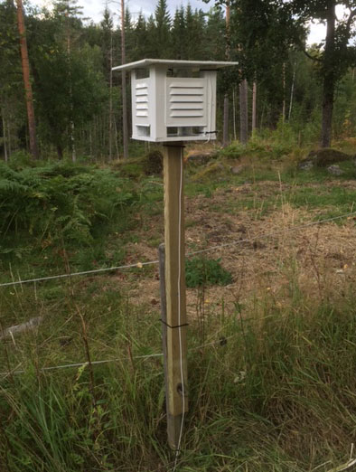

Vad tror ni om att bygga en typ av Stevenson screen med hjälp av 4 ventilgaller som monteras ihop i en fyrkant med vanliga 45*45 reglar i hörnen. Sen ett tak (större än ventilerna och då med en luftpalt mellan ventilerna och taket på några cm) och ev golv.
https://www.byggmax.se/ventilation/vent ... t-p6417096
Sen hängs temperatursensorn i mitten. Låter enkelt att bygga men funkar det tro?

Ok där ser man.
Nu har jag redan kommit en bit i mitt bygge så det blir till att testa det först.
[IMG]//images.tapatalk-cdn.com/15/08/25 ... 3ebafc.jpg[/IMG]

Så här blev det, verkar funka bra.
