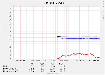

Så...då har jag fått till en graf också. :)

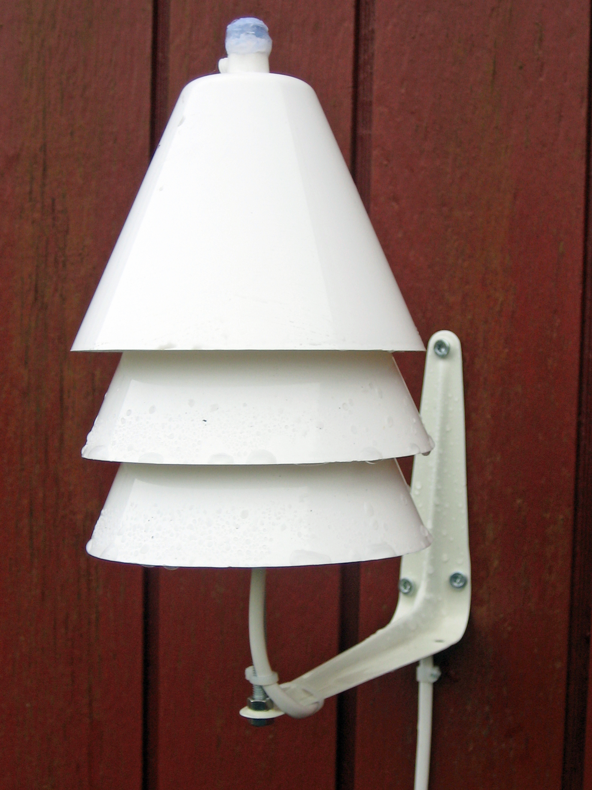

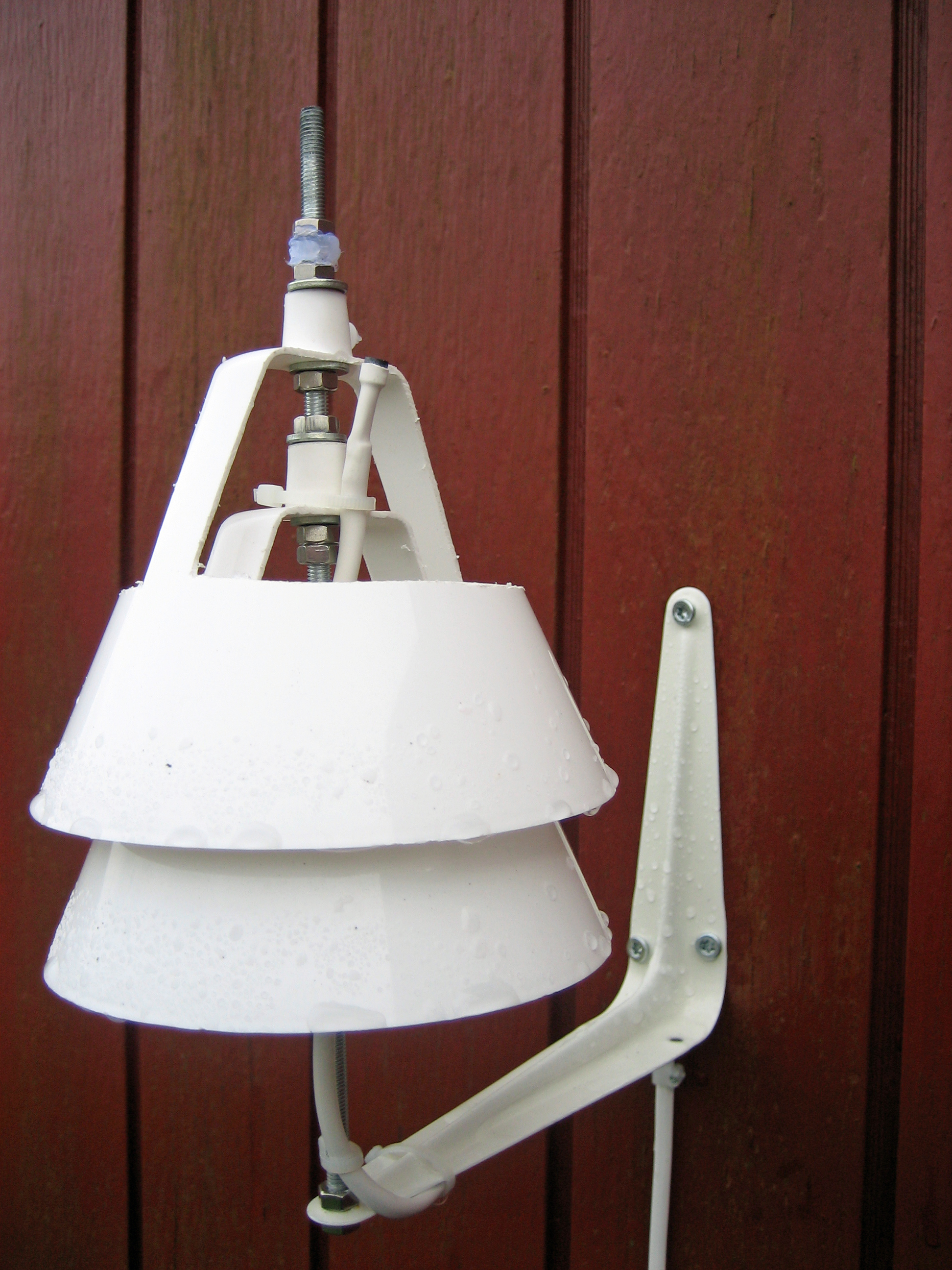

Så...då har man hunnit med att fixa lite till. Nu har jag till sist fått igång loggningen av utomhus temperaturen på riktigt, inte bara på det enkla sättet som jag gjort tidigare. Det innebär att från och med nu så kan jag leverera temp dygnet runt till temperatur.nu. :D Aktuell temp från sensorn på bild nedan.
Jag har byggt en egen Stevenson Screen av några lampkåpor, en gängstång, en konsol och några muttrar. Sensorn sitter monterad på norr sidan av vårt förråd.
Stevenson Screen, Hatt PÅ!

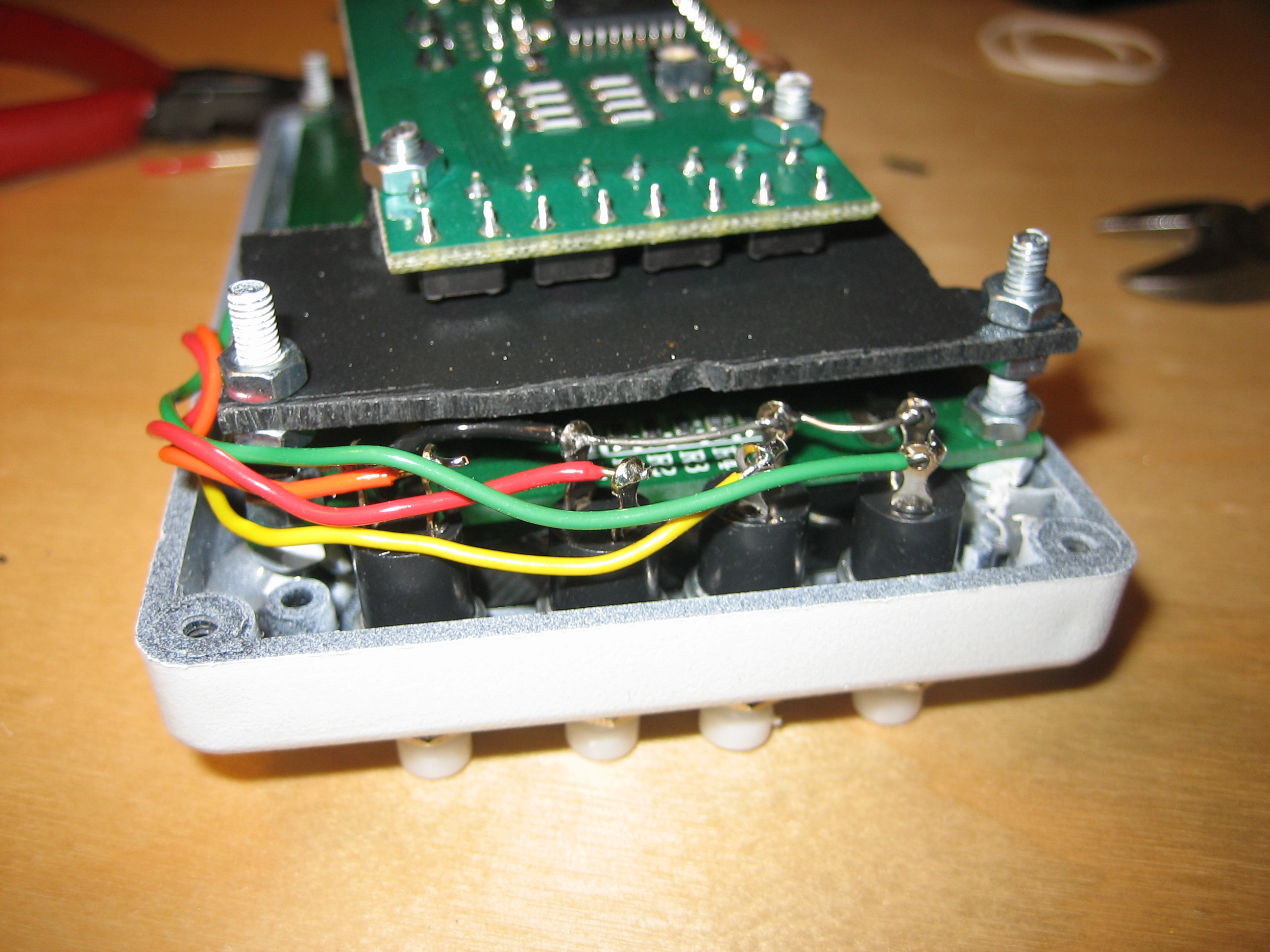

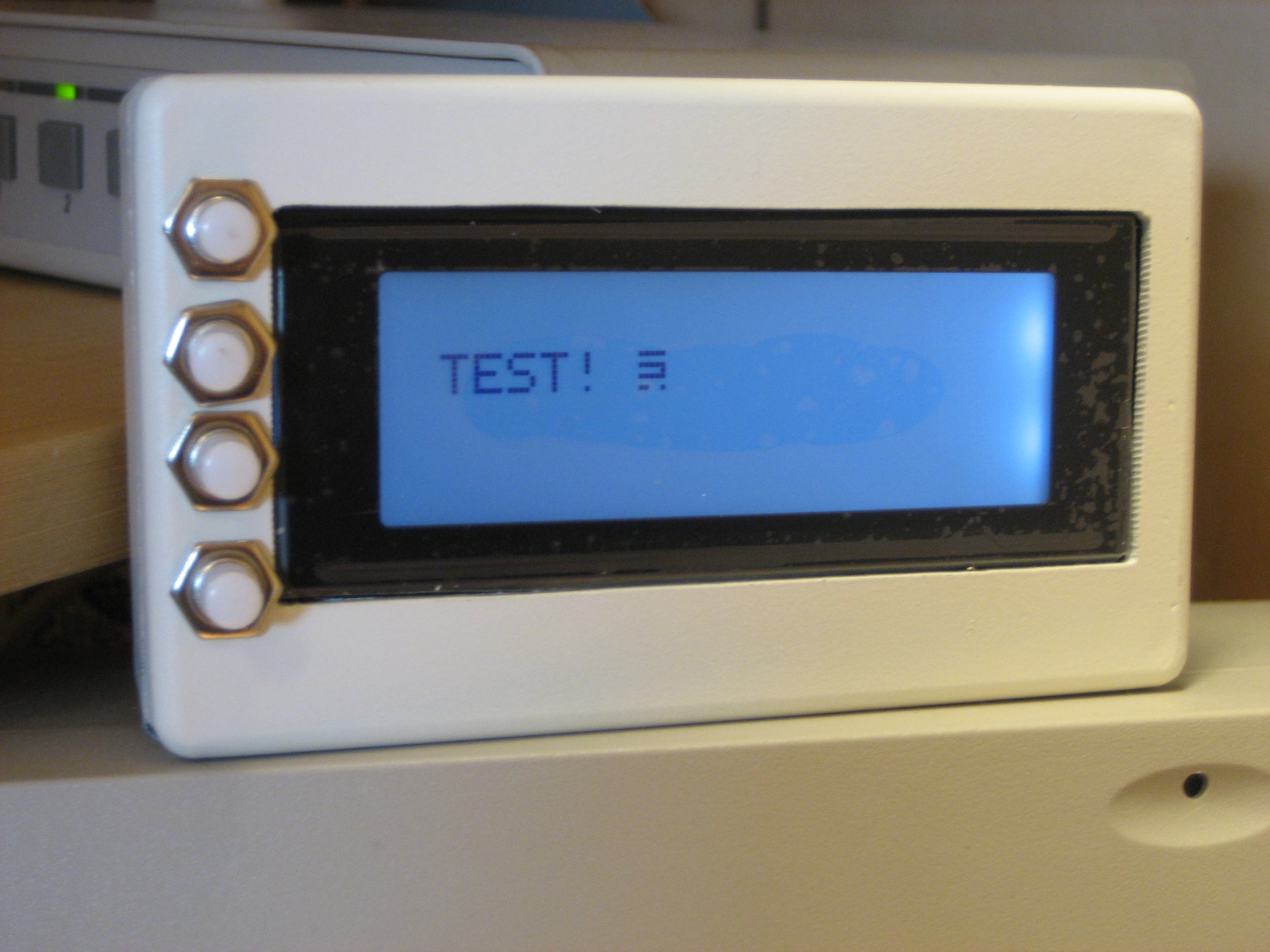

Då har jag, efter en del strul och med en ny LCD, till sist fått ordning på min LCD och byggt in den i en monteringslåda. Det blev även 4 st tryckknappar i och med att controller korter stöder det.
LCD display monterad i låda med 4 st tryckknappar till.
Komponenter monterade i låda
Mer info finns på projektsidan

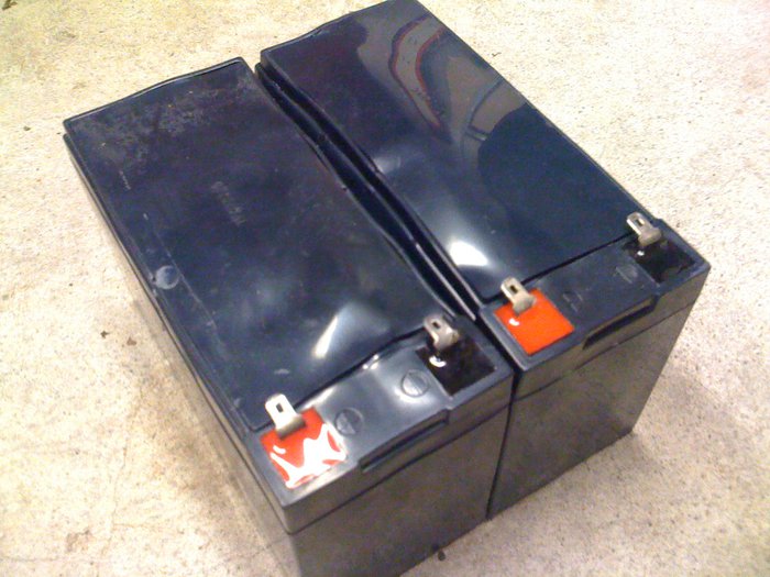

Som sagt, min UPS valde att packa ihop häromdagen.... jag kan förstå varför när jag kollade batterierna :shock: Dom sitter ihop!!

Usch, ser mindre trevlig ut! Hur har detta hänt?

Inlägg av CirruZZ » 16 jun 2010, 09:29
Missbruk av UPS kanske man kan säga... :oops:
Orsaken är nog överbelastning. Jag vet att jag har legat precis på gränsen för vad den skall klara och den har klagat ett antal gånger. Jag vet inte om något batteri sen har gett upp och då har det andra belastats ytterligare. Dom måste ha varit duktigt varma i varje fall för dom har smält ihop och har svällt rätt bra. Illa!!! Batterierna var dessutom inte äldre än ett år.
Lärdom: Överbelasta inte era UPS,er. Beakta och respektera belastnings indikatorn på UPS'en!! I alla fall så kommer jag att göra det i fortsättningen :wink:
