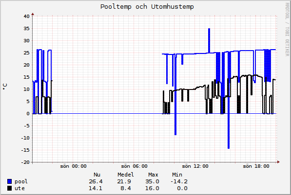

Ytterligare ett problem... det verkar vara rätt glappt i 1wire-ledningen, titta på de båda bilder jag bifogar. Drifttid avgörs av två temperatursensorer, men har de sista dagarna gett sjukt hackiga kurvor, det saknas mätvärden helt enkelt, samma gäller både ute sensorn och den i poolen. Detta måste antingen bero på en glapp ledning innan sensorerna, eftersom alla är drabbade, eller så något vajsing i det där i2c-kortet som sitter på raspberryn... får åka och köpa ny kabel, det är billigast att börja där. Det stora glappet var då jag lämnade pajen avslagen under natten...
Ja, något är fel i alla fall... kan knappast vara så att alla fyra sensorer ballat ur samtidigt. Temperaturerna är lite knasiga... -14 grader i poolen idag, 13 augusti, känns lite orimligt, badade i den på eftermiddagen, men det kanske var då det var 35 grader...
Frågan är om det är rimligt att det är kabeln heller... -14 och +35 samma dag... kanske är kortet som gett upp. Men underligt att det ändå ger rimliga temperaturer där i melllan. Det borde ju vara mer galet än så i sådana fall... ja hur som, kabeln är billigast, börjar där.

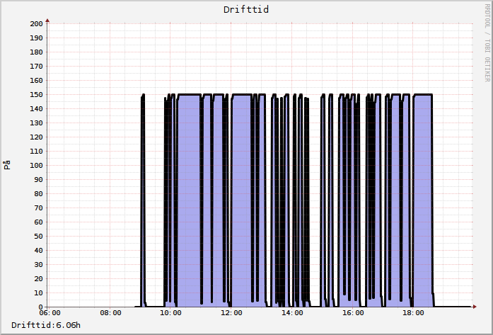

Drifttiden
Drifttiden

Som väntat =) ny kabel och diagrammen är fina igen.

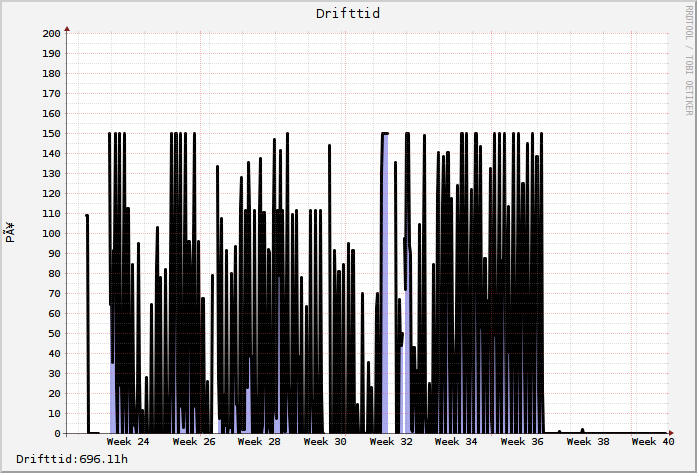

Drifttiden på värmepumpen på en hel sommar blev knappa 700 timmar. Ingen aning om vad vi betalar per Kwh, men pumpen är på 2,2 kw så om vi betalar 2 kr per kwh så kommer kostnaden upp i 3000:- för en sommars värme (nu var det här året ovanligt kallt) Rätt ok får man väl säga, ja förutsatt att 2 spänn är rätt pris då...
drifttid sommaren 2017.png (63.7 KiB) Visad 20893 gånger

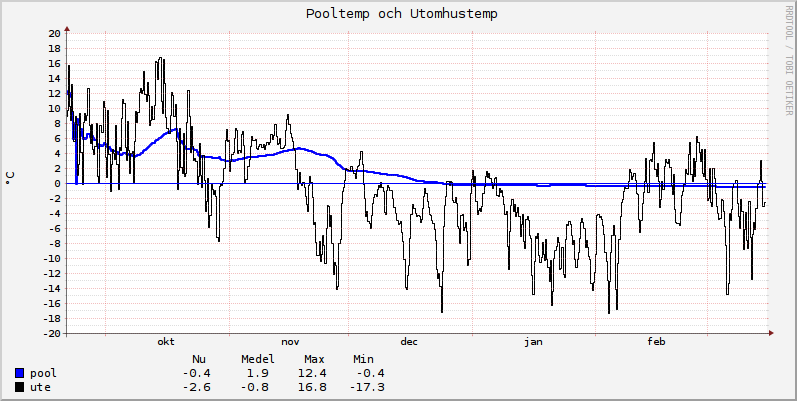

Jag har ett nytt projekt på gång. Jag har en ovanmarkspool som står med vatten i över vintern. På botten av poolen har jag en ds18b20 sensor som levererar bottentempen i ett diagram
Problemet är att upplösningen är lite klen, det blir trappsteg, vore roligare att se den mer högupplöst.
Tanken är att jag ska kunna visa att poolen inte bottenfryser utan att den värme som avges när vattnet övergår från flytande till fast kommer att hålla poolen från att bottenfrysa. Men för att detta ska bli tydligt behöver jag en lite bättre upplösning. Jag gissar att det är mina "get_"-script som avgör vilken temperatur som hämtas till RRD-filen. Scriptet ser ut så här

Satte de olika raderna på 6.4 6.3 6.2 6.1 och det verkar ju vara så att siffran efter punkten talar om hur många decimaler det ska vara. Men vad 6:an har för betydelse vet jag inte...
vinterpool decimaler.png (16.14 KiB) Visad 19814 gånger
Nu ska jag fortsätta kolla på varför grafen blir så underlig. De horisontella "stegen" tycker jag borde bero på att temperaturen bara läses av en gång per dygn, men de där små hoppen i de mer lodräta stegen... ja dom är inte lika lättförklarade

Nu har det mesta av vintern passerat och jag kan konstatera att antingen är temperatursensorn inte särskilt noggrann, mängden salter så pass stor att vattnet inte fryser vid 0 grader eller så är det nått annat mysko, men just nu visar sensorn -0,37 grader Jag tycker att diagrammet rätt tydligt visar på effekten av hur fasövergången genererar tillräckligt med värme för att inte poolen ska bottenfrysa.
