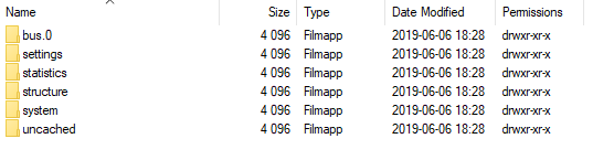

Idag började systemet krångla. Den termometer som legat i poolen över vintern skulle bytas ut mot en med diskret, ja en sån där vanlig vattentät med svart kabel. När jag pluggade in den nya så dök inga termometrar längre upp i 1wire mappen. Jag har provat allt jag kan komma på, men som bäst ser min 1wire mapp ut som på bilden. Inga mappar för sensorerna alltså
Jag tänker att om jag ändå ibland får upp lite mappar i 1wire så bör i2c 1wire kortet fungera i alla fall. Eller är det ingen garanti?

Ja, det visade sig att problemet var de nya vattentäta sensorerna, de funkar helt enkelt inte, testade att riva ur stålhylsans innehåll och peta in en vanlig DS18b20 och löda fast den gamla kabeln för att därefter förskjuta med silikon och krympslang, då funkade det igen

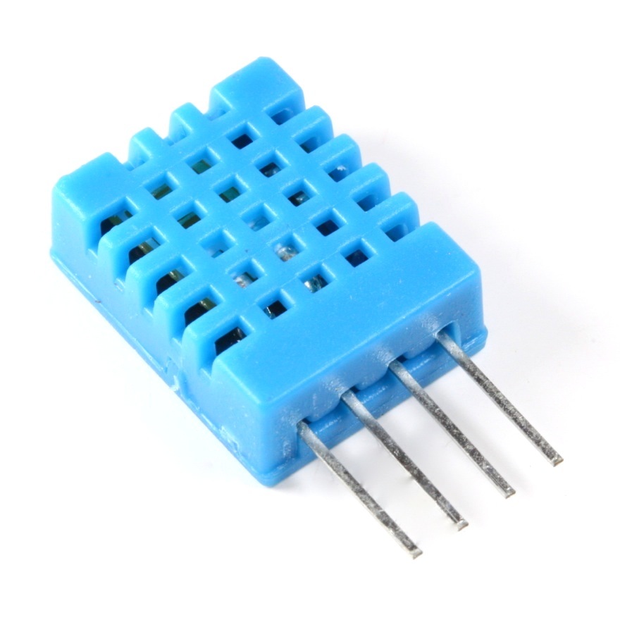

Då jag läst en del byggfysik-kurser senaste tiden så vill jag nu fixa en fuktighetsövervakare att ha i krypgrunden. Jag har i en låda hittat en gammal sensor av typen DHT11 Temperature / Humidity Sensor typ som på bilden. Men det här är, vad jag förstått en sensor som inte fixat 1-wire. Men går den ändå att koppla ihop med en respberry? och i så fall tips på hur... Eller finns det någon här som hittat en rimlig RH-sensor för 1-wire? Den enda jag hittar kostar flera hundra.
