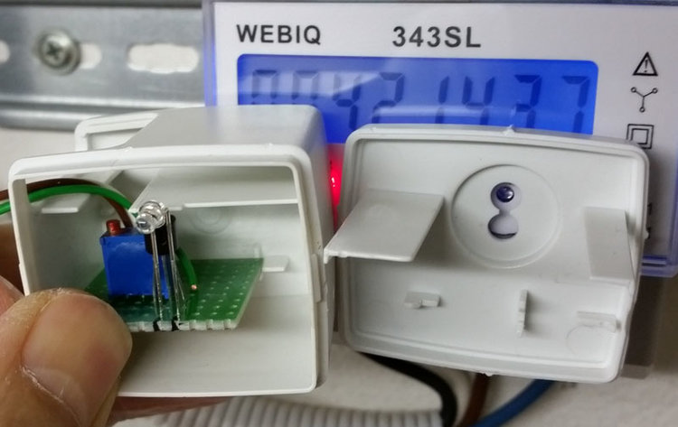

Flyvert och Plutonium, tack för era svar men problemet löstes delvis på grund av slarv :-)
Jag hoppade naturligtvis över den viktiga jordningen av lödkolv och objekt så EliQ-sändaren slutade fungera. Det var väl något känsligt chip som gav upp.
Jag plockade då ut sändarens kretskort och gjorde ett nytt som passade i sändarens hölje.
Med hjälp av sändarens sensor och lite andra komponenter blev det en fungerande pulssensor till mitt 1wire-nät.
Nu får jag i stället fundera på om jag skall ersätta den skrotade EliQ-sändaren.
1wire pulssensor av en kass EliQ-sändare
