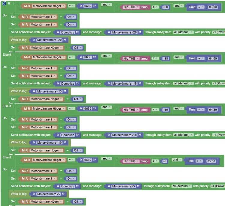

Det enda man skulle kunna tjäna på det är om bilen inte hunnit kylts ned till utetemperatur. Alltså om man två timmar tidigare kört bilen och den inte behöver värmas i x timmar till för att bli varm. Annars så kan man lika gärna använda sig av utomhustemperaturen.nylund skrev:Hej!
Någon som testat att montera en trådlös stektermometer mot motorblocket eller i en kylarslang för att mäta motortempen och därigenom kunna avgöra hur länge motorvärmaren behöver vara inkopplad?
Tex. http://www.kjell.com/se/sortiment/hus-h ... ter-p48659
Mvh/Nylund

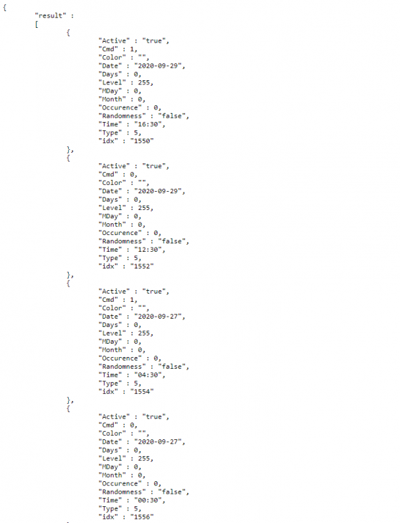

Jodå det ska fungera, vad jag menade med fixed date och on time är när man skapar en ny timer så finns det en massa alternativ som on sunrise m.m. I skriptet så tittar jag efter vad det står på Days:
Står det 256 där så tar skriptet och tittar vilken veckodag det är och är det en vardag så tar den avresetiden.
Står det 0 så finns det även ett datum så då tar jag datumet och tiden.
Sen loopar den igenom alla "timers" för att hitta vilken som är närmast aktuell tid och till slut tittar om det är dags att starta motorvärmaren.
Ekvationerna som jag använder går vid -20 grader i 123min och vid -30 i 140minuter osv. så du måste kanske se över kurvorna så de passar dig. Vet att du ville ha betydligt längre tid igång.
Sen såg jag i ditt inlägg att det skiljer 4 timmar mellan avresorna vilket i teorin kan bli ett litet problem om det är väldigt kallt och värmaren varit igång i nästan 4 timmar. Tänkte på det förut och gjorde en "fuling". Skulle egentligen behöva göra om det lite och sätta ännu en global variabel att den startats och att den slagit av sig och ändra lite till. Som det är nu kan du få problem om ni delar skriptet med fler "bilar" och tiderna går i varandra.
Ska fundera lite på saken.
"result" :
"Active" : "true",
"Cmd" : 0,
"Color" : "",
"Date" : "",
"Days" : 256, märkte att det står 256 om man väljer on time weekdays
"Level" : 100,
"MDay" : 0,
"Month" : 0,
"Occurence" : 0,
"Randomness" : "false",
"Time" : "07:05",
"Type" : 2,
"idx" : "1"
"Active" : "true",
"Cmd" : 0,
"Color" : "",
"Date" : "2020-09-26",
"Days" : 0, 0 om det är specifik dag och tid tar då det datumet och tiden
"Level" : 100,
"MDay" : 0,
"Month" : 0,
"Occurence" : 0,
"Time" : "10:00",
"Type" : 5,
"idx" : "2"
"status" : "OK",
"title" : "Timers"

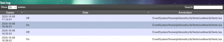

Det var märkligt har fungerat här i alla fall. Tog du den senaste varianten? Jag gjorde några ändringar för länge sedan. Skrev i inlägget någon gång tidigare att jag gjort det men ifall du kopierade koden direkt så kanske du har en gammal variant.TheeDude skrev: 09 okt 2020, 01:41 Nu är det testat..
Det verkar fungera bra, förutom en sak, och det fanns vid första testet också.
Timerbrytaren startade 16:30 och avslutade 17:00.
Motorvärmaren startade två gånger, se bild, förstår inte riktigt vart den andra starten kommer ifrån..
Det är egentligen inget problem, då jag ska ha lämnat huset vid den tidpunkten, men ändå!
