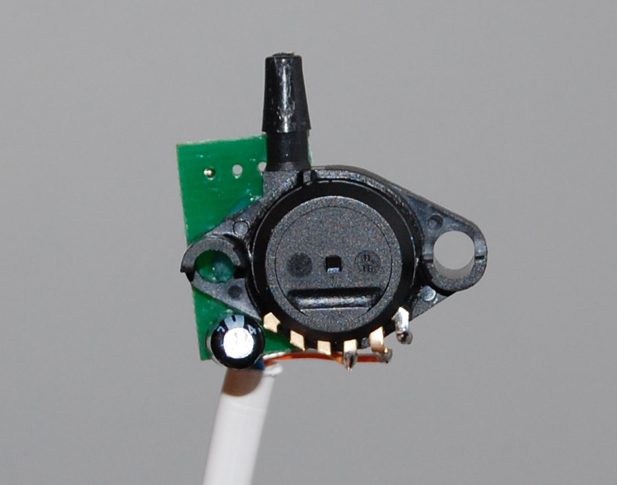

Så då har jag äntligen tagit tag i mitt senaste projekt; mäta lufttryck billigt via 1wire!
Här finns resultatet
Jag skall sätta en decoupler på utgången från trycksensorn, men det är troligtvis mest för syns skull.
Mätenheten är uppbyggd kring MPX4115A, http://www.freescale.com/files/sensors/ ... X4115A.pdf
För att läsa av utspänningen används en DS2450S.
Sensorn har inte någon hårdvarukalibrering, eventuell kalibrering mot havsnivå måste därför göras i mjukvara.
Bilder på testexemplaret:
