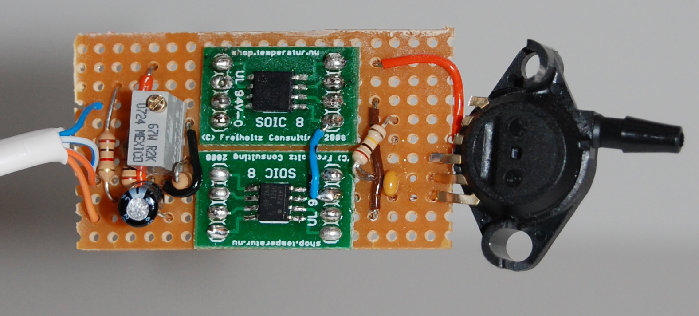

Värdet är stabilt! En variation på +/- 1.5mbar över 7500 mätningar måste nog anses vara ok?
Spannet minskar med en faktor på 5,8 och standardavvikelsen med en faktor på 5,5. Detta trots att förstärkaren bara drar upp värdet med en faktor 5. Jag hade gissat på ett förbättring av värdena med en faktor på ca 4,5.
FredrikS, hur ser din graf ut från TAI8570? Får du helt stabila värden från den? Iofs så är den tekniken helt annorlunda och kommunikationen med sensor sker seriellt...

Jag har inte något schema än, jag byggde på experimentkort utifrån databladen.
Det är lite damm kvar sedan jag sågade loss kortet...

Och nu på kvällen så stack värdet i väg. Samma sak hände när jag körde en samplingsserie tidigare.
DS2450 rapporterar rätt på två kanaler, +0,3grader på en och 0 på den fjärde. Spänningar kontrollmätta med multimeter.
Chippet är nu bytt, jag slarvade tyvärr lite med ESD-skyddet när jag byggde. Första gången på flera år som jag struntar i det, och det får man igen på en gång!
Hoppas att inte instrumentförstärkaren är grillad med, sådana har jag inte några fler hemma.
En första snabb omgång om 500 värden ger en standardavvikelse på 0,389 och en varians på 3.3. Ungefär samma förbättring på det icke förstärkta värdet...
Kör en serie till om 7500 värden nu för att se om det blir någon skillnad.

Testerna jag kört visar på en högre nogrannhet med det nya chippet. (Eller en mindre spridning av värdena iaf). Om det är statistiskt signifikant vet jag inte.
Efter att ha kalibrerat om givaren nu så verkar den stämma exakt mot den andra tryckmätaren jag har hemma. Ska bli spännande att se hur de närmaste dygnen utvecklar sig!
