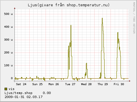

Här kommer en jämförelse av ljusdata från två olika modeller av sensorer placerade bredvid varandra (även om vinkeln mot ljuset kan variera något).
(I detta fallet kan man bortse från Vcc som ser helt galet ut, nåt hände med den efter en liten kortslutning häromdagen, då den var nere på 0V och sen återhämtade sig halvvägs...av veckografen att döma har det inte påverkat mätresulltatet dock)
/Anders

Med limbloppen, vad har ni för värde ut då?
Har satt ihop min som ni har gjort och jag får ut värdet runt 0.2******* i ett ljust rum.

Plutonium skrev:Med limbloppen, vad har ni för värde ut då?
Med lim i ett ljust rum så har jag runt max. 3.9 - 4.0 volt ungefär alltså

0.2 är väldigt lågt. Jag har 0.6 när det är helt svart.

Min är väldigt känslig. Jag har TSL250R (du har 252?).
Den går lätt upp på max vid lite sol. Lite mer än vad jag hade önskat men jag orkar inte labba mer just nu. ;)
