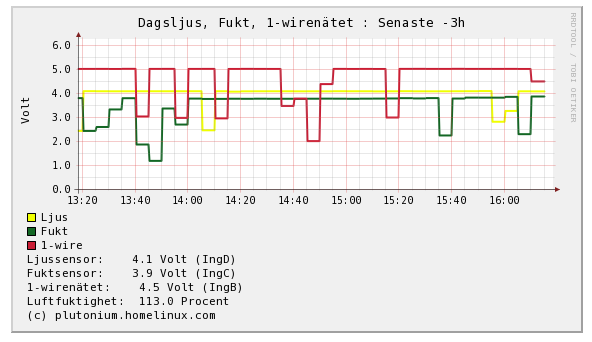

Har problem med att den inte hittar volt* filen ibland och det resulterar till att graferna ballar ur..
Detta får jag titt som tätt:
Kod: Markera allt
root@webserver:/home/SCRIPT/RRD_RUN# ./ljus.pl
sensor ljus: 3.17286 volt
sensor fukt: 3.88107 volt
grep: /mnt/1wire/uncached/20.8F050E000000/volt.B: Invalid argument
sensor 1-wire-volt:  volt
grep: /mnt/1wire/uncached/20.8F050E000000/volt.D: Invalid argument
sensor ljus:  volt
grep: /mnt/1wire/uncached/20.8F050E000000/volt.C: Invalid argument
sensor fukt:  volt
sensor 1-wire-volt: 5.02265 volt
sensor ljus:  volt
sensor fukt: 3.87725 volt
sensor 1-wire-volt: 5.01797 volt
Bild 1.png (33.59 KiB) Visad 5232 gånger
Jag fick problemet efter att jag pluggade ur min USB hub som USB adaptern satt i. Och satte i adapterna rakt in i datorn..
Har startart om datorn och har även provat att blacklista wire samt ds2490 utan förbättring..
Tack för svar.
