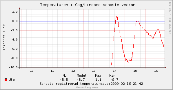

Jag genererar en graf för senaste veckans temp och vill ha veckodagarna i skalan
Jag har letat och letat överallt på nätet.
Jag förstår inte riktigt hur man ska göra (man är ju en newbie)
Jag får i min graf 10,11,12,13,14,15,16 men vill ha måndag, tisdag .....o.s.v.
Mitt script som genererar grafen
Kod: Markera allt
#!/usr/bin/perl
    use RRDs;
    use HTTP::Date;
    my ($date, $time) = split(" ", HTTP::Date::time2iso());
    my ($hour, $min) = split(":", $time);
    my $cur_time = time();
    my $start_time = $cur_time - 604800;     # set end time to 1 week ago
    RRDs::graph "/home/www/graph_temp7d.png",
             "-X0",
             "--start= $start_time",
             "--end= $cur_time",
             "--title= Temperaturen i Gbg/Lindome senaste veckan",
             "--height= 200",
             "--width= 500",
             "--vertical-label= Temperatur \260C " ,
             "--watermark= Westerberg.name",
             "DEF:OutsideTemp=/home/gunnar/rrddata/outside_temp.rrd:outsidetemp:AVERAGE",
             "COMMENT:\t\t\t\t\tNu     Medel    Max    Min\\n",
             "HRULE:0#0000FF",
             "LINE1:OutsideTemp#FF0000:Ute\t\t\t\t",
             "GPRINT:OutsideTemp:LAST:%6.1lf",
             "GPRINT:OutsideTemp:AVERAGE:%6.1lf",
             "GPRINT:OutsideTemp:MAX:%6.1lf",
             "GPRINT:OutsideTemp:MIN:%6.1lf\\n",
             "COMMENT:\t\t\tSenaste registrerad temperaturdata\\:$date $hour\\:$min \\n";
    my $err=RRDs::error;
    if ($err) {print "problem generating the graph: $err\n";}
    print "Done!\n"
Någon som vet hur jag ska göra?

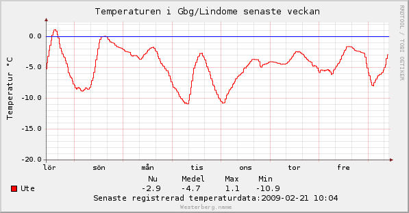

Efter mycket letande och testande är problemet löst med nedanstående option i koden
"--x-grid", "HOUR:8:DAY:1:DAY:1:86400:%a",
Kod: Markera allt
#!/usr/bin/perl
    use RRDs;
    use HTTP::Date;
             "-X0",
             "--end= $cur_time",
             "--height= 200",
             "--width= 500",
             "HRULE:0#0000FF",
    print "Done!\n"
Hoppas att nån annan har glädje av detta.
/Gunnar

Intressant...jag undrar vad det beror på att du måste lägga till det, jag får nämligen veckodagar mm automagiskt (behöver inte lägga till några extra parametrar) i mina grafer.
Newbie
Gillar hemautomation
Inlägg: 32
Blev medlem: 30 jan 2009, 14:09
Ort: Lindome
Re: Veckodagar på X-skalan RRDTool - uppdaterad
Inlägg av Newbie »
CirruZZ skrev:Intressant...jag undrar vad det beror på att du måste lägga till det, jag får nämligen veckodagar mm automagiskt (behöver inte lägga till några extra parametrar) i mina grafer.
Hmmm, orättvist :-)
Gör något. Om det inte fungerar, gör något annat.
CirruZZ
Master Moderator
Inlägg: 1621
Ort: Ystad
Inlägg av CirruZZ »
Kan det ha att göra med att du använder parametern -X0? ...bara en vild gissning.
X0 skall endast ha med Y-skalan att göra!
CirruZZ
Master Moderator
Inlägg: 1621
Ort: Ystad
Inlägg av CirruZZ »
Såg det som en skillnad mot hur jag genererade mina grafer, jag har inte -x0 med, och där av gissningen. :wink:
hur bred grafen är i pixlar är avgörande för hur X-skalan sätts. Det kanske skiljer?
CirruZZ
Master Moderator
Inlägg: 1621
Ort: Ystad
Inlägg av CirruZZ »
elf98 skrev:X0 skall endast ha med Y-skalan att göra!
"X" har bara med "Y" att göra...logiskt :shock:
:wink:
