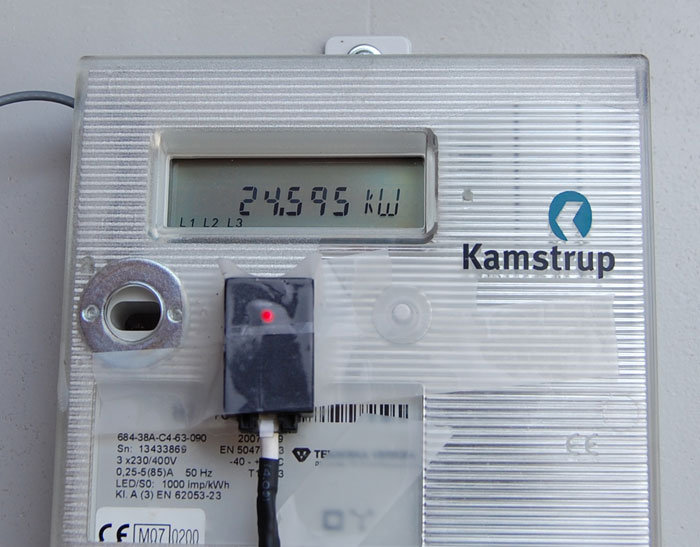

Jag tror att min elmätare är trasig!
Huset är uppsäkrat till 3x16A. Vilket borde ge en maxförbrukning på 3x16x230= 11Kw
Hm... Sitter sensorn fel?
Nej det gör den inte.
Hm... Har elförbrukningen gått upp enligt nätleverantören?
Ja, med över 50% sedan förra året.
Dyrt blir det!

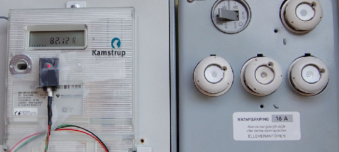

Borde inte säkringen gå? 82A på en fas!
Ska nog ring Tekniska verken i morgon! :)

Kul att se att 1-wiremätaren visar samma som den inte så friska räknaren, då är det inte något fel där...
Och det ska bli kul att höra var det finns för förklaring till att mätaren blivit helt knäpp.

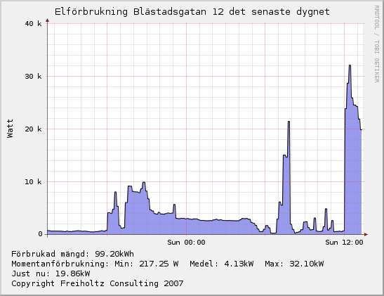

Så kl 07:30-08:00 och 12:00-13:00 vid slutet av mätperioden på din kamstrup sammanfaller det båda gångerna med peakar i plasmans hastighet samt i kombination med nivåerna på magnetfältena. Kanske en tillfällighet, men över 80A !!
Ser ut som du tagit energitjuven på bar gärning. Om vi antar att ett antal störningspeakar på c:a 1 tim åt gången genererar över 80A i energiuttag på mätaren kommer det då på några månader att generera en duktig extrakostnad, det gäller alltså för konsumenten att tajma sin kontroll för att kunna se detta, om vi nu antar att dessa peaker infaller mellan 09- 17 lite hux flux måste man ha tillgång till en logger för att kunna se detta, då man annars under denna tidsperiod befinner sig på jobbet.
Jag blir mest upprörd över att hårdvaran inte skickar larm till energibolaget, finns inte ett hushåll som har 80A säkringar.
Hur lång tid tillbaka har du loggar där du får peakar på t.ex över 20kw, skulle vilja jämföra med månadsavläsningen hos NASA/NOAA.

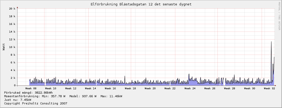

Jag verkar ha tillförlitlig data sedan ca ett halvår tillbaka. Innan dess finns det lite skräp i databasen.
Det senaste halvåret har det inte varit några konstiga spikar, även om elförbrukningen v24 var onormalt hög.
(rrdb-databas - datat blir lite ihoptryckt på Y-axeln då datat är medel över några timmar.

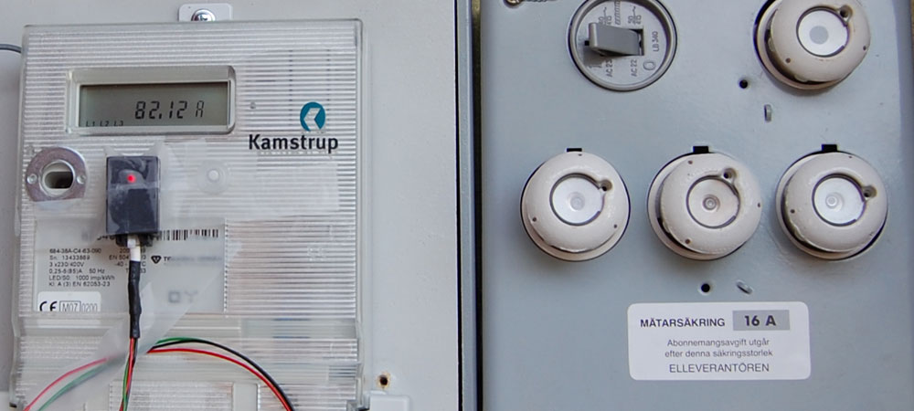

Jag påpekade 3 gånger att jag fotat elmätaren när den visat att jag skulle dra 80A på en 16A säkring, vilket inte är tekniskt möjligt.
Det verkade inte riktigt gå in. Efter en stund så flickan i kundtjänsten: "Ska jag vara ärlig är jag inte så tekniskt insatt"
Hon lovade att återkomma.

Idag ringde jag igen - och fick prata med en som faktiskt förstod att något är galet med mätaren.
De kommer och byter idag!
Det vanliga dravlet om att om jag vill ha mätaren kontrollerad får jag pynta 1500kr om den visar sig vara hel.
Killen jag pratade med tyckte att vi kunde vänta med kontroll ett tag för att se hur den nya mätaren beter sig.

Idag ringde det en tomte från Tekniska verken. Hon hade pratat med den jag pratade med första gången. (Jag ringde en gång till efter den första och blev då kopplad till en vettig människa)
"Jag har tittat på ärendet och kan bara konstatera att allt är korrekt. Din elmätare visar rätt".
Jag lackar ur och påpekar att jag pratat med Gruppchefen på ställteknik som är helt med på att mätaren blivit knäpp.
"Din förbrukning är den samma som innan mätarbytet för ett år sedan".
Jag påpekar att mätaren visar en förbrukning på 30-40kW och att mätaren visar en förbrukning på 80A.
"Du läser nog fel, mätaren visar nog 8,0A"
Jag påpekar att den för henne troligtvis tekniskt överlägsne gruppchefen inte har samma åsikt som henne och lägger på luren.
Utan mina loggar och foton skulle jag vara helt stekt. Undrar hur många som sitter och betalar 4-5gånger för mycket...
