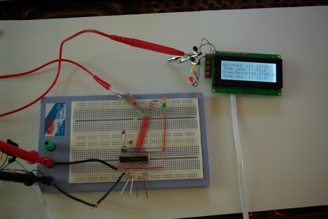

Hej!
Här är mitt projekt.
Köpte en 20x4 LCD och kontroller av Erik i... vintras, grymt snabb leverans, c:a 18 tim från beställning till hand :D
Gjorde ett tjusigt hål för den i väggen (12mm spånskiva) med tillhörande hål för 4st knappar.
Blev helt OK, men knapparna (billiga från kjell) var jag inte nöjd med.
Jag kollade runt på jobbet om det fanns några, men icke.
Det finns "riktiga" på Elfa men dom tyckte jag var för dyra.
Så efter mycket letande och funderingar blir det touch knappar istället :D
Jag skall mata både kortet med touch sensorn och lcd kontrollern från samma källa.
Ramen runt LCD tänkt jag skulle använda plexiglas (varjefall på vänster sida där "knapparna" är).
Sedan skall jag maskera en rund ring, vi har runda klisterlappar för små provrör på jobber, som markerar knapparna på baksidan av plexiglaset och måla baksidan svart.
När jag har tagit bort dom runda klisterlapparna skall jag se om man kan "frosta" den ytan med något.
Jag tänkte sätta en lysdiod bakom varje knapp som lyser lite diskret varje gång knappen blir aktiverad.
Touch sensorn är en QT140.
Glad midsommar :D

Oj! Det har legat lite stilla det senaste, men jag har iaf lödat lite i förra veckan 8)
Först tänkte jag skulle göra ett riktigt pcb i "eagle" och etsa, men det var inte så många komponenter och jag hade redan ett experimentkort hemma.
Nu väntar jag på lite saker från Elfa, kontakter m.m.
Jag gjorde en hämtbeställning i början av förra veckan med saker som dom inte hade hemma.
Undrar just när det kommer, dom sade att "bilen hade kommit bort nere i Europa" när jag ringde i Fredags :roll:

Någon gång skall det bli klart...
Det har inte blivit så mycket meck med detta projekt..
Har lite trubbel med kännsligheten som jag inte riktigt hur jag skall lösa.
Knapparna skall vara nära varandra och jag har en 3mm plexiglas som den skall känna igenom utan att störa någon annan "knapp".
Utformningen av "knappen" är tydligen viktig så det inte blir några "strömmar" runt den, eller iaf inte så långt ifrån den.
Jag har en en supertunn messingplåt som jag tänkte göra några spiralknappar av och testa med.
