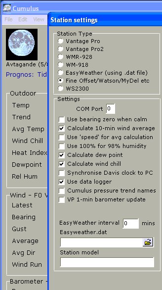

Du behöver inte ta bort Easyweather. Det får bara inte vara igång.
Jag glömde säga att det är beta versionen (1.8.9) du ska använda. inte 1.8.8 .
Starta Cumulus och gå in i "Configuration" och "Station".
Markera kryssrutan för Fine Offset, inget annat. se bifogad bild.
Starta nu om cumulus och det ska fungera.

- cumulus.jpg (51.1 KiB) Visad 23836 gånger
