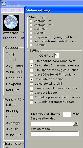

Du behöver inte ta bort Easyweather. Det får bara inte vara igång.
Jag glömde säga att det är beta versionen (1.8.9) du ska använda. inte 1.8.8 .
Starta Cumulus och gå in i "Configuration" och "Station".
Markera kryssrutan för Fine Offset, inget annat. se bifogad bild.
Starta nu om cumulus och det ska fungera.
Skulle det ändå inte fungera.
Stäng Cumulus och dra ur USB sladden från väderstationen ur datorn några sekunder.
Sätt sen i och starta Cumulus.
Jag hade inga som helst problem att få det att fungera, när jag väl visste vilka inställningar jag skulle ha.
På högra sidan i samma inställningsfönster kan du välja hur ofta programet ska lagra data.
Titta också i hjälpfilen. Där förklaras varje inställnings möjlighet i detalj.
/Göran
