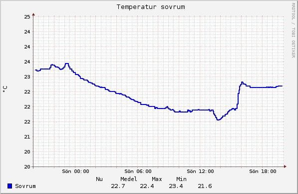

Hur kommer det att y-axeln har en så konstig skala på min graf? Jag har genererat den enligt det som står i första inlägget i denna tråd.

gein skrev:Hur kommer det att y-axeln har en så konstig skala på min graf? Jag har genererat den enligt det som står i första inlägget i denna tråd.
Tycker inte den ser konstig ut eller vad är det du tänker på? Menar du skalan?
Ja, den är ju inte linjär. 21, 22, 22, 22, 23, 24, 24, 24 ...

Inlägg av CirruZZ »
Kolla under Limits här http://oss.oetiker.ch/rrdtool/doc/rrdgraph.en.html så hittar du vad du söker. :wink:

CirruZZ skrev:Kolla under Limits här http://oss.oetiker.ch/rrdtool/doc/rrdgraph.en.html så hittar du vad du söker. :wink:
Perfekt! :)
