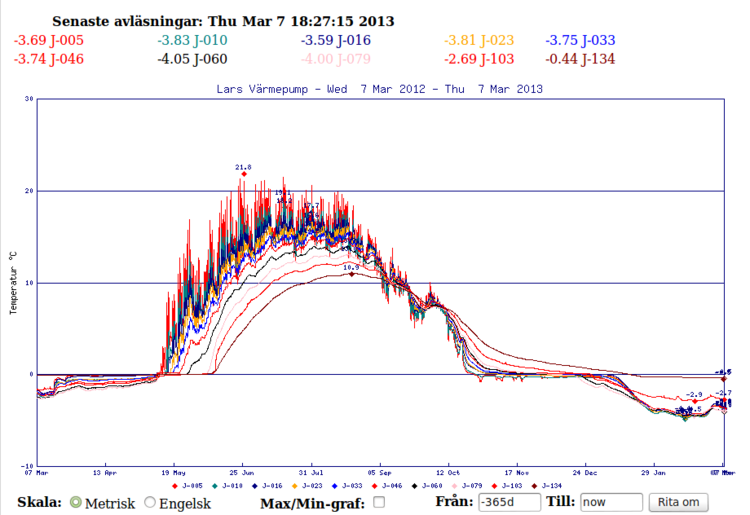

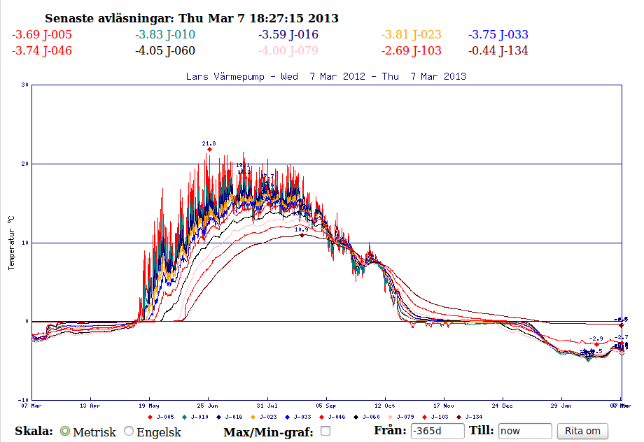

När jag blir stor, och skaffar en RPi med flera ingångar för separata 1-wiregrenar ska jag gräva ner riktigt djupt...
Håll tillgodo med ett år så länge, sensornamnet anger djup under ytan i centimeter...

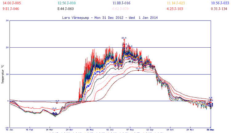

Efter uppmaning kommer här en helårsgraf för 2013

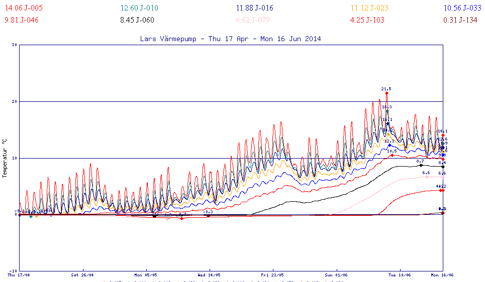

Och en roligare 60-dagarsgraf där man precis kan se att värmen nått ner till -134 centimetersnivån

Riktigt läckert!
