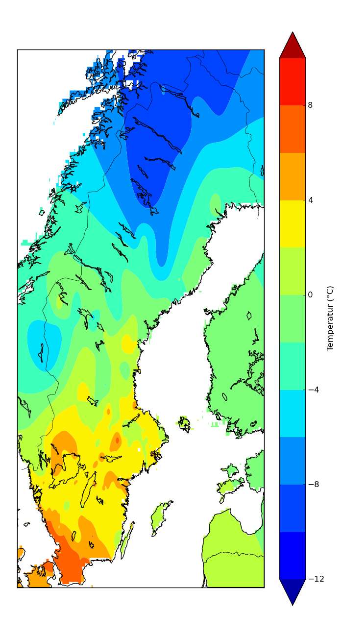

Det visade sig enklare än vad jag hade trott att få den andra algoritmen att fungera varför jag också lyckades med det i går kväll. Resultatet följer:
Dessutom så ser faktiskt bilden ganska hyfsad ut också.
Med det sagt så tycker jag fortfarande inte att den här algoritmen ska användas här av flera skäl:
1. Jag kan inte (utan att lägga ner mycket jobb) skära bort övriga länder från kartan.
2. Desto längre ifrån en mätstation man kommer på kartan, desto mer felvisande blir figuren (problem förvärrat av anledning nr 1).
3. För att använda den här algoritmen så måste Erik också installera SciPy.
4. Att ta fram den här bilden tar MYCKET mer RAM-minne och tid, vilket gör att man inte kan få bilden med samma upplösning som med den tidigare metoden.

Väldigt snygga kartor!
Färgerna borde beskäras efter Sveriges gränser då resten om jag förstått det rätt bara är extrapolerat?

Absolut, det är så haven plockas bort från bilden. Problemet är att trots att jag letade lång stund i helgen så kunde jag inte hitta någon gratis mask för Sverige på internet. Vad jag tänkte var att om jag får rita en sådan mask själv så kommer det att ta alldeles för lång tid, plus att jag får troligtvis skriva ett program som bevarar koordinaterna i masken själv också.
Å andra sidan så har du rätt, man skulle kunna göra det i ImageMagick också. Det kommer nog inte bli lika bra i kanterna, men man kan nog få det att bli acceptabelt.

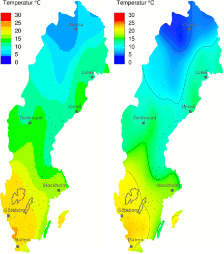

För en tid sedan bestämde jag mej för att göra en "färgkarta" över temperaturen i Sverige. Jag kollade runt för metoder att plotta temperaturfälten. Jag kollade dock inte på det mest naturliga stället, HÄR! :D Nåväl, jag hittade ett program "gri" http://gri.sourceforge.net som funkade ganska bra. Tyvärr är utvecklingen av det nerlagt (i princip var det en person som gjort det). Sverigekartan fixar jag till med imagemagick. Prickarna som syns är de orter som just då levererar mätvärden.
Jag har också testat med Python, men körde fast då jag inte hittade någon metod för att extrapolera data. Jag ser att Mímir hittat hur man gör.
  • Var hittar jag listan med *alla* orter vs temperatur? I dagsläget laddar jag ner orternas temperatur en-och-en vilket är onödigt resurskrävande.
  • Vilken metod använder Mímir för att extrapolera i Python?
  • Är det av intresse att ha en sådan översiktskarta på temperatur.nu sidan?
Bifogar två varianter (bakgrunden kan enkelt göras transparent eller någon färg)
