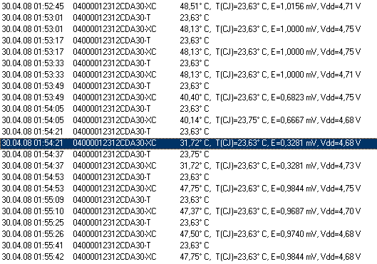

Jag ser ju spänningen i meddelandefönstret under loggningen, men jag vet inte om den går att spara annat än ev. med klipp&klistra.
Jag har iofs svårt att tro att den uppmätta spänningen inte skulle stämma överens med temperaturen, då det är en spänning->temperaturkonvertering.
Om några dagar blir det owfs, och vi får väl se om symptomen kvarstår då.
Det kan inte ha att göra med spänningsfall på 1-wirenätet? Nu har jag ju haft direktkopplat med bara en sensor, windows xp, skärmsläckare, strömspar på skärmen, och återuppväckning lite nu och då, iaf fram till klockan 23.
Men det är ju störningar lite senare så det borde inte vara nåt, glöm det.
Sen skulle jag ändå uppskatta ett kopplingsschema på websidan till TC10, då jag nog kommer att klippa sladden, eller iaf bygga en rj12 hona till 2xrj45 hane adapter.
På kretskortet är GND, DQ och +5 utmärkta. Annars är det http://www.temperatur.nu/forum/viewtopic.php?t=391 som gäller!
Vad det gäller spänningsmatningen är både VDD och och uppmätt spänning från termoelementet intressant. Det kankse är så enkelt att LogTemp inte klarar att logga dessa.
Om ingående parametrar kan sparas är det lättare att avgöra om chippet helt enkelt mäter fel i bland eller om felet ligger i mjukvaran.

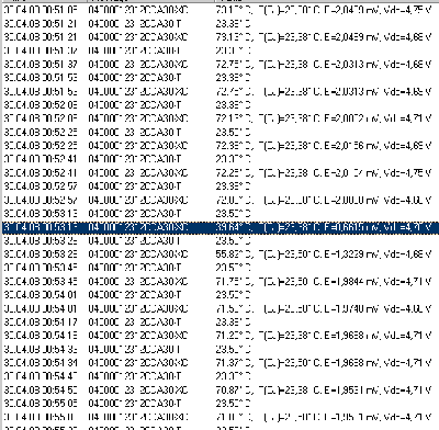

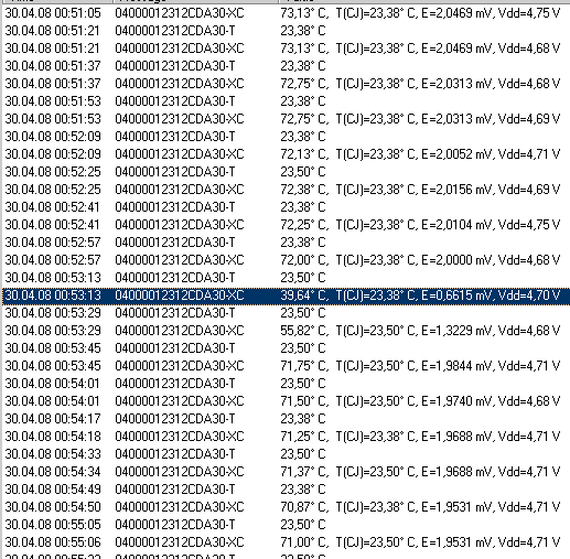

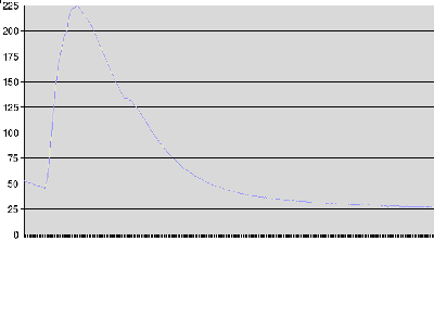

Ny kurva.
Det gick inte att spara loggningarna, och rullningen på meddelandena var lite begränsat i antal rader, men ett par skärmdumpar av tokigheter fick jag ut.
Spänningsmatningen är det inte något fel på verkar det som. Det verkar inte bättre än att chippet mäter fel ibland.
Vad det beror på är helt omöjligt att svara på, dock verkar det som att du inte är ensam. Jag ska se om jag kan göra lite utförligare tester här.

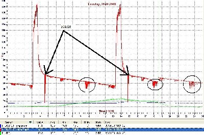

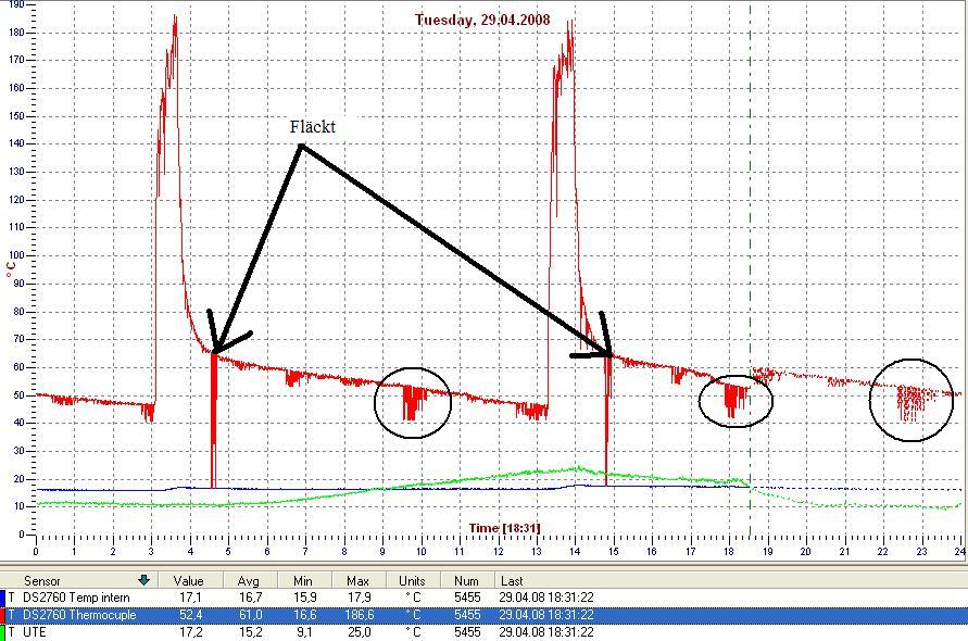

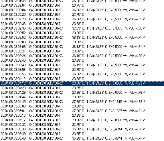

Ja jag vet att det finns stavfel... jobbit att fixa i en bild
Pilarna pekar på temperatur drop som orsakas av en fläkt som bränner ur brännarkroppen och kyler den, så denna dropp kan jag förklara, med inte de andra.
om man tittar noga ser man att de återkommer i alla 3 cyklerna
Tyvärr kan jag inte logga spänningen, men eftersom "felet" återkommer så exakt tror jag inte att det beror på det.
The_Donk:
Om man tittar på temperaturen från 120 grader och uppåt ser man massor dippar som även de troligtvis är felvärden.
I den andra cykeln när temperaturen sjunker under 90 grader tills fläkten slår på finns det ett flertal felvärden.
Vad händer när du får de inringade felvärdena? Någon elektrisk pryl som går i gång och stör?

Nej inget sådant, pannan e helt stilla.
Jag har inte ens kopplat in elen på elpatronerna.
Det enda som går, är termostaten som berättar för brännaren när den ska starta nästa gång.
Det jag ska börja med är att täta pannan så att det inte sugs in luft någonstans.
dock så är den ju helt ny så jag tycker inte att det borde vara några luft hål som orsakar så stora "dippar"

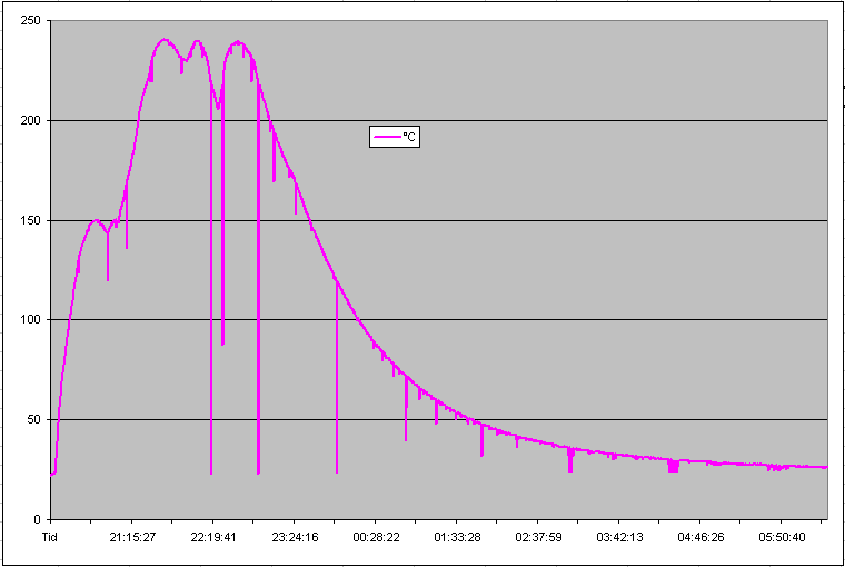

Utan oförklarliga hack i kurvan med OWFS 2.7p4.
Tidsperiod ungefär 8 timmar.

Länk till loggat resultat:
http://karlander.net/cgi-bin/thermd.cgi ... type=graph
