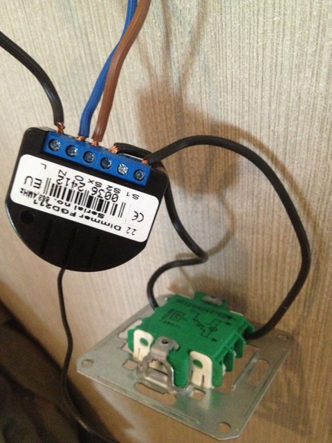

Jag hade det problemet med men jag ändrade kablen i vägdosan jag tror att du har samma det är en in och två ut ändra kablen från den sidan där det är två utgångar till den andra

Ok sorry men jag hade samma problem ska nu hålla käft ett tag

Nej om du tittar på bilden så klart att du kopplat rätt men du kan flytta kablen till den andra sidan
på den gröna väggdosan du ser att du har två ut jag hade samma som du inan men jag bytte sida då funkade det kanon :lol:
jag kanske vill för mycket och är lite dum man jag hoppas att du förstår vad jag menar trevlig helg på er

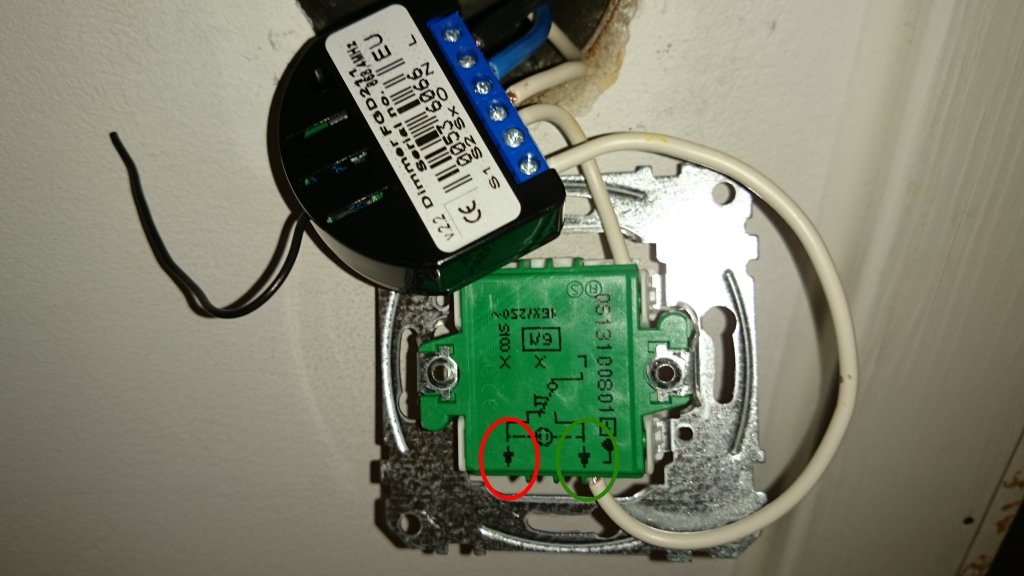

Jag får väl erkänna att jag inte tog dig på så stort allvar eftersom jag inte begrep vad du skrev. När jag såg din bild så började jag fundera och insåg på mindre än en sekund att jag hade kopplat tokigt, typ tvärtom.
Som synes på nedanstående bild så hade jag kopplat in min vita kabel i den utgång markerat med en röd cirkel. Det innebär ju att jag hade en öppen krets när jag tryckte på brytaren och en sluten när jag inte gjorde något.
Precis tvärtom mot vad det borde vara alltså. Hur jag missat detta är såklart en gåta och jag får nog boka tid hos optikern redan på måndag ! :)
Nu är det inkopplat enligt bild och fungerar perfekt. Tack till er båda för era trägna försök att få min setup att fungera. Jag har i alla fall lärt mig något !!! :D
