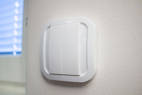

Det blev en RaZberry, rullgardinspaket (Z-wave) och denna väggswitch:
https://www.m.nu/wall-switch-cozy-white ... -2353.html
(Wall Switch Cozy White - NodOn)

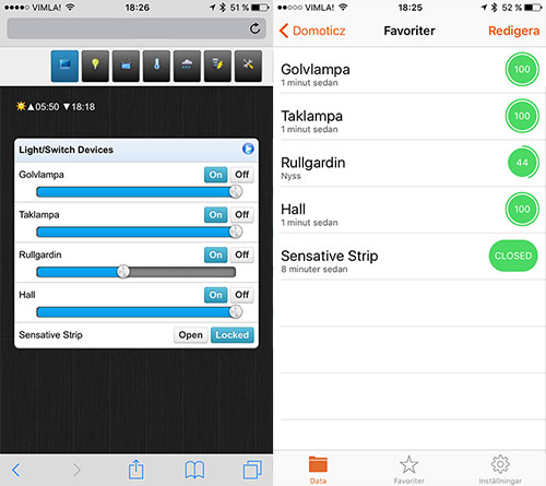

Plutonium
Inlägg: 1246
Ort: Nossebro
Re: Motoriserade rullgardiner
Inlägg av Plutonium »
Infliker lite...
Så här har jag gjort med min rullgardin och kontroll. Jag har en Rfxtrx tillsammans med en razpberry på en paj, sen har jag skruvat fast en sådan här under mitt vardagsrumsbord https://www.m.nu/vaggsandare-1kanals-pa ... p-775.html och med en enkel blockly så åker gardinen upp eller ner med en enkel knapptryckning.

Här kommer en (sen) uppdatering om hur det blev.
Kopplade in rullgardinsmotorn till min rullgardin från IKEA.
Rullgardinsmotorn: https://www.m.nu/paket-styra-rullgardin ... -2332.html
Kopplade sedan in motorn till en Qubino Flush shutter som i sin tur kommunicerar med min Raspberry pi.
På min Rasperry pi kör jag Domoticz med Apple Homekit installerat.
Här kan ni se hur det ser ut när jag sköter rullgardinen från min Apple watch:

Sedan har jag den inköpta väggbrytaren monterad bredvid fönstret (se bild 1 nedan).
Vill jag justera hur mycket rullgardinen ska vara nere så kan jag göra det på telefonen genom Domoticz webbgränssnitt (se bild 2) eller via appen Pilot (se bild 3).
Bild 1: Väggbrytare
Bild 1: Väggbrytare
Bild 2: Domoticz webbgränssnitt. Bild 3: Pilot
