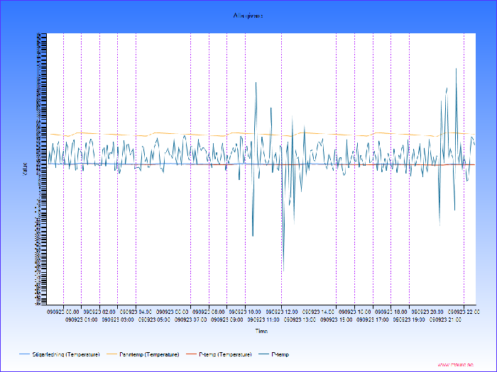

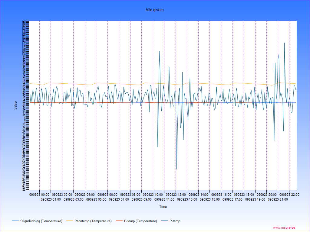

Har ett Högtemp interface baserad på ds2762 som används för att mäta rökgastemp i pelletspannan.
Problemet är att värdet hoppar väldigt upp och ner, bilden talar för sig själv.
Kan någon tala om vad det beror på och om det finns någon lösning?

Kolla på de individuella värdena som du beräknar kurvan från, fluktuerar någon av dem? Kanske är det varierande matningspänning eller så som påverkar?
Justera y-axelns skala så man kan se hur mycket det svänger, är det tusendelar är det ju inte mycket att klaga på :)

Nja nu är det lite mer en tusendelar det diffar. Som svar på detta kan jag säga att spikarna är uppe över 100 grader annars så slår det på i runda slängar 30grader.
Jag får återkomma med värdena från databasen.
Kan det vara så att det beror på dålig spänning?
Den sitter för visso längst bort i nätet men det är inte mer än 30m och det finns just nu bara två st Ds1820 tempsensorer förutom Ds2762:an tycker att usb-interfacet borde klara att spånningsmata detta.

Jag kan ju bara gissa och det kommer man tyvärr inte så långt med i detta fallet. Plotta din rå-data parallellt med resultatet, då kommer man tydligt se vad det är som påverkar - bara att lägga till nya Source-element till din konfig (eller återställa de som MAC skapade åt dig i början)
Tips: Aktivera ScaleBreak och sätt IntervalType till Auto för Y-axeln sätt så bodet det bli lättare att få in allt på en graf.
