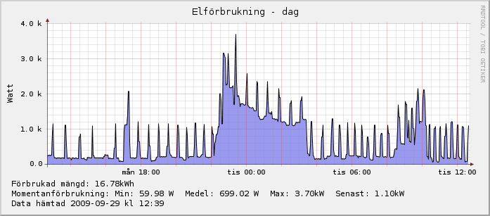

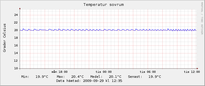

Jag lekte lite idag och testar att styra ett element i sovrummet.
Stängs av: Över 20 grader.
Startas: Under 20 grader.
Kollas en gång i minuten. Själva termostaten på elementet står på 25 grader.
Blir mycket av och på dock men det fungerar. Rätt jämn temperatur må jag säga. ;)
Det syns på min elförbrukning också. Vet inte om jag sparar någon el direkt.

snygg kurva! Vad använder du för brytare?
Jag har en tanke på att göra samma sak fast i förrådet, men funderingen som jag har är om det finns någon begränsning på hur många cykler man kan ha på en Nexa strömbrytare? finns det någon livslängd? Kan tänka mig att det blir några "av/på" i en sån här lösning!

Jag kollade i Niklas fina graf och konstaterar att han har 28 st peakar på 12 timmar, det innebär 2,3 tillslag i timmen eller 56 st på ett dygn. Med dom siffrorna så skulle ett relä räcka i knappt 5 år om det är igång 24h/356d. :wink:

CirruZZ skrev:Jag kollade i Niklas fina graf och konstaterar att han har 28 st peakar på 12 timmar, det innebär 2,3 tillslag i timmen eller 56 st på ett dygn. Med dom siffrorna så skulle ett relä räcka i knappt 5 år om det är igång 24h/356d. :wink:
Vilken tur att jag inte använder elementet hela året då. ;-)
Jag kommer lägga in så att det bara används en viss tid senare. Vi är borta hela dagarna så det behövs bara på natten egentligen. Kanske att jag låter den köra en lägre temp dagtid... men då blir det ju fler tillslag.
Fastnar det så blir det ju max 25 grader i rummet. Då går ju elementets termostat in och stänger av.
