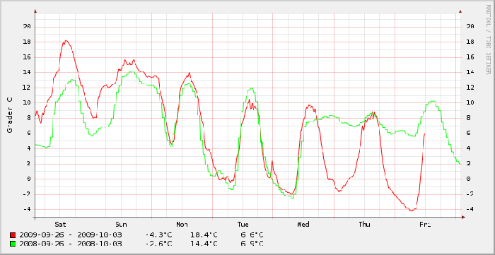

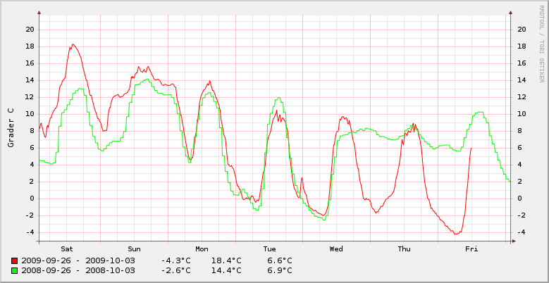

Det är alltså detta jag är ute efter:
Två perioder utritade från samma databas

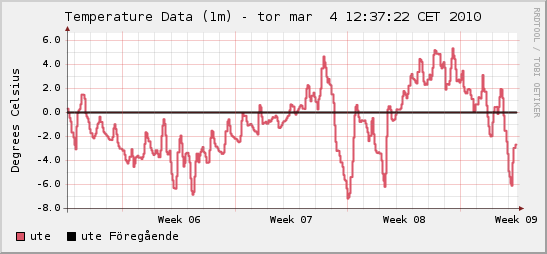

Skumt, lade in shift, men jag får bara en linje på 0, så det är något som inte stämmer med datan...
Jag vet att det finns data, men gör jag en graf över denna och förra veckan så hamnar förra veckans temperatur konstant på nollan...

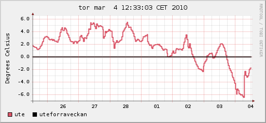

Pokar tråden lite, har fortfarande inte fattat vad jag gör fel :-(
Nu kör jag följande kommando (har lagt till backslashar och brutit rader för er läsbarhet):
Kod: Markera allt
rrdtool graph ute-1w.png -a PNG -w 450 -h 175 -t "$(date)"  --end now --start end-1w -v "Degrees Celsius" \
DEF:rf8=/usr/local/Data/rrd/riddarmusseronen.rrd:set1-val3:AVERAGE \
DEF:r8p=/usr/local/Data/rrd/riddarmusseronen.rrd:set1-val3:AVERAGE:end=now-1w:start=end-1w \
SHIFT:r8p:604800 \
LINE2:rf8#db5669:ute \
LINE2:r8p#000000:uteforraveckan
Den ger följande graf:
För att visa att datan finns gjorde jag en graf över senaste månaden;
Någon som ser vad jag gör fel?
