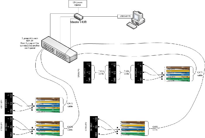

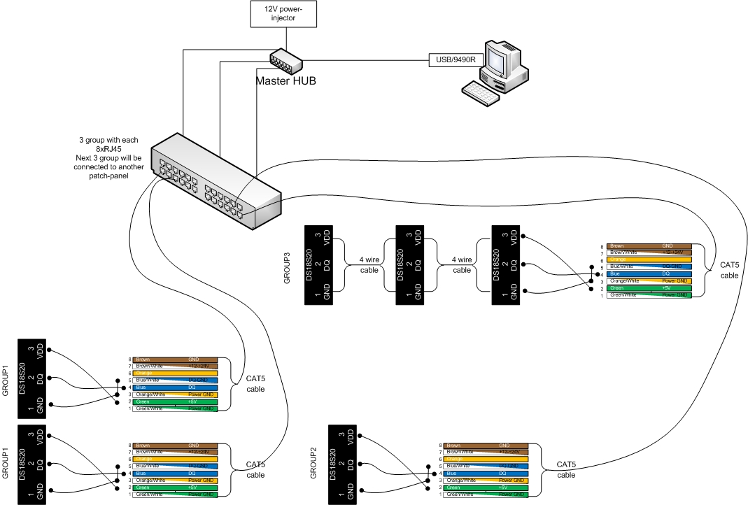

Jag håller på göra det samma som du. Jag har anpassat ett 24 håls CAT5 patch-panel så jag har 3x8 portar koplat till en Hobby-boards hubb. (använder just nu 3 utgångar). Jag har då anslutat befintliga CAT5 kablor (max. 50m/stk) til patch-panelet. Ialt kör jag 8 x DS18S20 anslutat enligt kontakteringsguiden. Det funkar bra.
Jeg tror inte riktigt på ideen med at kör signalet "fram/tilbaks" på CAT5 og jeg tvekar på att det betyr hemsk mycket att du använder andra trådpar.

Hoppas att dette visar det.

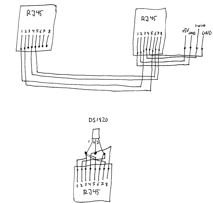

Ok, det var inte det lättaste att klottra ner det på papper (se bifogad bild). Den övre delen av bilden visar "ormen":
1,2 - +5V till sensorn
3,6 - +5V tillbaka och vidare till nästa sensor
4,5 - 1-wire data till sensorn
7,8 - 1-wire data tillbaka och vidare till nästa sensor
Den nedre delen av bilden visar hur sensorn är ansluten till en RJ45-hona. Det är här "byglingen" till nästa sensor sker:
1,3,5,7 - GND till pinne 1
4,8 - 1-wire data till pinne 2
2,6 - +5V till pinne 3
Hoppas det går att förstå vad jag menar.

Tack rune, det var en tydlig bild. Min nödlösning är att köpa en hub, men nu försöker jag få till det utan om det är möjligt.

Ser rätt ut. har du spänning mellan tåtarna i uttag 2?

Min ide med hubben var mest för att segmentera 1-wire nätet. Jag tror också det gör det lättara att felsöka.

rune, som jag förstår dig har du flera sensorer på samma 8-grupp i patchpanelen. Är det alltså en sensor/RJ45-uttag? Hur har du kopplat ihop uttagen inom 8-gruppen med varandra och master HUB:en?
